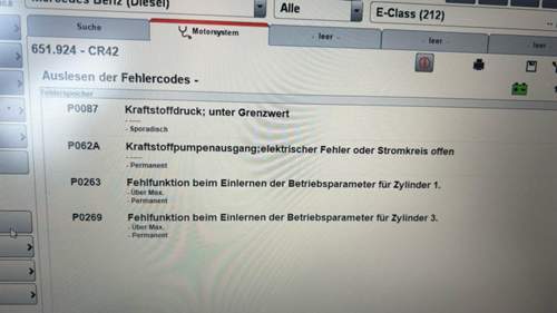

Moin,
bei meinem Auto wurde die VDD gewechselt, dazu sind natürlich die Injektoren raus. Zudem war dieses T -Stück brüchig, das wurde gegen ein normales Messing T-Stück ausgetauscht, weil das Original nicht lieferbar ist.
Das Auto hat etwa 15 liter Diesel im Tank, steht aber sehr schräg und hängt aufgrund eines eines defekten Balgs/Schlauch zusätzlich noch schräger. Bei Zündung ein ist das kräftig am Blubbern im Tank und vorne am Filter hört man es knistern, als wenn da kräftig Luft kommt.
Es gibt eine Meldung laut Launch, dass der Systemdruck zu gering sei. Die Vorförderpumpe macht nur 1-2 Bar. muss wohl 3 machen.
Ich bin kein Dieselfachmann und weiss mir keinen Rat. Kann es sein, dass der Sprit nicht ausreicht und zudem noch die extreme Schräglage? Oder ist der Fehler woanders zu suchen. Das System ist vorne Dicht, keine Lecks oder ähnliches. Aus der Rücklaufleitung kommt bei Zündung an kräftig Diesel. Auch scheint Kraftstoff an den Injektoren anzukommen.
Hat jemand eine Idee??
Lieben Dank

Pumpe gewechselt. Aber eigentlich noch immer die gleichen Fehler. Ich bin am verzweifeln. Verstehe das nicht.
Sorry letzten Eintrag erst jetzt gelesen.
Bild vergessen, Nun da
.jpg

Vorher gab es solche Meldungen nicht. Hab noch einen Systemausdruck.
Ich war nicht dabei. Ich weiss nicht wie gearbeitet wurde, aber ich glaube schon sehr gewissenhaft.
Gequalmt hat er vorher auch, aber das wurde besser, als der Thermostat mal seine Funktion aufgenommen hat.
Jetzt qualmt der wie deibel, aber auch nur bis er konplett auf Temp. gekommen ist.
Es gab auch eine Meldung die auch vorher nicht da war, das da irgendwas mit dem Motorsteuergerät nicht stimmt. Habs leider nicht abfotografiert. Aber werde das nochmal machen.
Ich hoffe nur, dass da kein Kabelbruch im Motorkabelbaum ist. Da hatte ich mal ein Video auf YT gesehen.
Die MKL fängt an zu leuchten wenn man mal, nach 2-3 Motorneustart, beherzt Gas gibt. Dann ist auch der Fehler Stromkreis offen am Pumpenausgang und Kraftstoffdruck unter Grenzwert wieder da. Kann es sein, das der nicht die Pumpe im Tank sonder die Hochdruckpumpe meint? Obwohl laut Google immer von der Krafstoffpumpe spricht.

Wo mit lest ihr das Auto aus? Nicht das die Fehler nicht richtig angezeigt werden.
Wie hoch ist der Druck im Rail? Das solltet ihr euch einmal ansehen.
MfG Günter

Der Druck ist bei laufenden Motor 290/300bar
Ich benutze WOW und Autocom. Kommt bei beiden der gleiche Fehler.
Mein. Bekannter nutzt launch, das werden wirklich Dienstag nochmal auslesen.

Ich verstehe das irgendwie nicht. Erst waren es alle Injektoren die Einlernprobleme hatten. Jetzt sind es zwei die ein Problem haben.
Könnte es sein, dass da noch Luft drin ist?
Der Filter wird morgen gewechselt. Dann kann der auch ausgeschlossen werden. Wobei mir das nicht in den Kopf will, warum dann zwei Injektoren so ein Problem haben.
