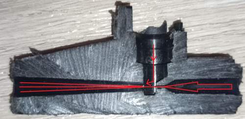

Moin,
bei meinem Auto wurde die VDD gewechselt, dazu sind natürlich die Injektoren raus. Zudem war dieses T -Stück brüchig, das wurde gegen ein normales Messing T-Stück ausgetauscht, weil das Original nicht lieferbar ist.
Das Auto hat etwa 15 liter Diesel im Tank, steht aber sehr schräg und hängt aufgrund eines eines defekten Balgs/Schlauch zusätzlich noch schräger. Bei Zündung ein ist das kräftig am Blubbern im Tank und vorne am Filter hört man es knistern, als wenn da kräftig Luft kommt.
Es gibt eine Meldung laut Launch, dass der Systemdruck zu gering sei. Die Vorförderpumpe macht nur 1-2 Bar. muss wohl 3 machen.
Ich bin kein Dieselfachmann und weiss mir keinen Rat. Kann es sein, dass der Sprit nicht ausreicht und zudem noch die extreme Schräglage? Oder ist der Fehler woanders zu suchen. Das System ist vorne Dicht, keine Lecks oder ähnliches. Aus der Rücklaufleitung kommt bei Zündung an kräftig Diesel. Auch scheint Kraftstoff an den Injektoren anzukommen.
Hat jemand eine Idee??
Lieben Dank

Okay. das leuchtet mir ein. Definitiv
vielen Dank für die Unterstützung. Es war definitiv die Leckölleitung.
Wir haben die alte alte fälschlicherweise rausgenommen, weil wir ein Zischen hörten, das tuts bei der neuen auch.
Also, soweit läuft der erstmal

Bei dem T-Stück handelt es sich höchstwahrscheinlich um eine Strahlpumpe.
Der feine Druckstrahl erzeugt einen Unterdruck und "reißt" den Kraftstoff in der Rücklaufleitung mit. (Abtransport)
Saugstrahlpumpe
Interessant, wir haben das Teil ausgebaut weil es zischte und wir dachten es sei kaputt. Aber das Neue zischt auch. Also nicht kaputt. Hätte man das gewusst, wären 148 Euro mehr im Knipp gewesen

ja, alles gut. Man hätte ja auch mal fragen können- vorher😛
Die Injektoren hättest du auch nicht wechseln brauchen. War auch was für die Katz.
Das wird wahrscheinlich so sein. Aber ich weiss auch nicht wie lange die Alten schon drin waren 2012 als KDM ausgetauscht. Schaden kann es nicht, aber ist natürlich Mist, bin da auch nix weiter jetzt.
