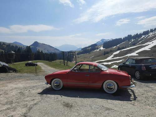

Bin nun auch bei ca. 18°C Außen gefahren, und rund um Bayrischzell (steigungen im 2. und 3. Gang) ist die Temp. auf höchstens 90-92 hochgegangen. Normale Fahrt in der Ebene wiederum 75-80°, und in Ortschaften gehts auf ca. 70° runter. Also hat die Außentemperatur nur eine kleine Einwirkung.
Mir ist doch noch was neues eingefallen, montiert ist ein Venturi-Ring am Gebläsekasten Eingang. Ob der SOOO viel ausmacht? 356 und Mexiko Käfer haben den auch gehabt, wenn ich richtig rescherchiert habe......
Momentan lasse ich es so, und beobachte es, aber andere Tipps sind natürlich weiterhin willkommen 🙂
