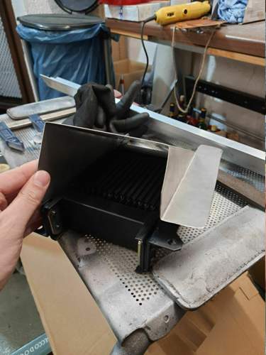

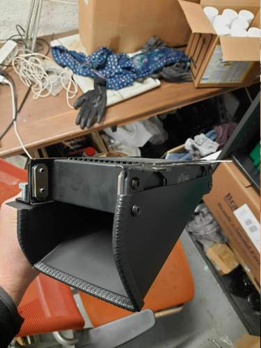

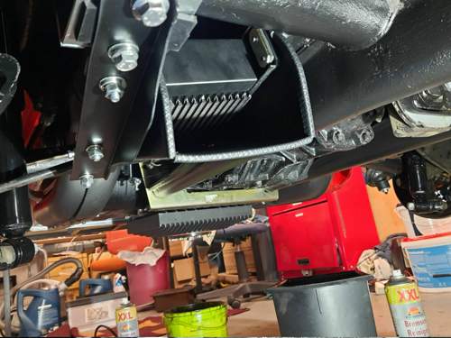

Mein System habe ich zum großen Teil von BAT Motorsport zusammengestellt. Die Hauptkomponenten sind die Sandwichplatte mit Thermostat (dafür braucht man eine Filterölpumpe, oder ein Ölfilterhalter), ein Setrab Kühler, ein Halter (kann man sich aber auch selbst basteln), sowie Schläuche (habe etwas bessere Schläuche genommen), mit Dash-8 Fittings überall. Der Temp-sensor (siehe Link 1.Seite) ist von Turbozentrum.
https://www.bat-motorsport.de/...line-serie-1-oelkuehler-13-reihen?...
https://www.bat-motorsport.de/sandwichplatte-mit-thermostat
https://www.bat-motorsport.de/...r-210mm-oelkuehler-setrab-serie-1?...
Im Anhang sind die Bilder der Installation.
Bei Fragen kannst mir gerne schreiben (oder auch hier direkt fragen, wenns keinen stört?)
Viele Grüße
Vlad
