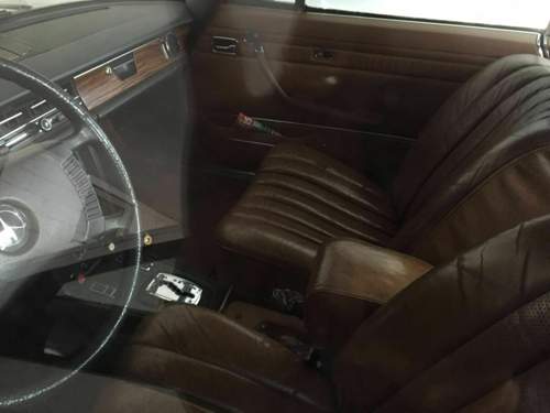

@dualchef schrieb am 11. Februar 2016 um 16:04:19 Uhr:
Sehr schöner Wagen - besonders die Bilder vor / nach der Säuberung sind schön.
Eine Frage zu den Sitzen: ist das Leder oder MB-Tex?
Die Alterung sieht nach Leder aus aber die Lochung verwundert mich. Waren bei diesem Modell die Ledersitze gelocht? Bei späteren Mercedes sind ja die MB-Tex Sitze gelocht gewesen.

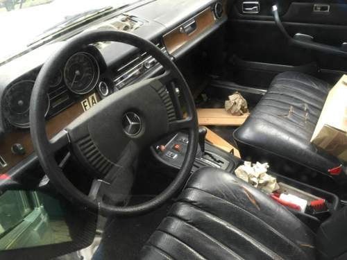

Ich habe mal ein Bild von dem zweiten 280CE vom Innenraum gemacht, allerdings durch die Scheibe. Hier sieht das Leder so aus. Schau es dir mal ganz genau an, also ich müßte mich ganz schwer getäuscht haben, wenn das MB-Tex wäre. Das Leder vom Dritten, 250CE sieht leider gar nicht mehr gut aus. Naja am Dienstag weiß ich mehr, dann habe ich alle 3 hier bei mir. Gruß dieter
Vordersitze 280CE
Vordersitze 250CE
Jo - gerade die Flanken sehen nach Leder aus.

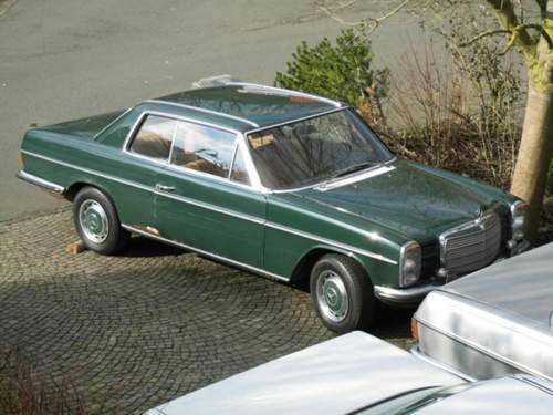

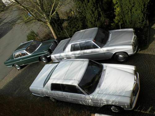

Hallo, so nun habe die drei /8 CE´s auf dem meinem Hof stehen. Beim einem läuft der Anlassen nach starten mit, d.h. der Schlüssel springt nicht automatisch auf Stufe 2. Wenn ich das Zündschloss auswechsele müsste doch der Fehler behoben sein, 0der. Was meint ihr. Den weißen 250CE habe ich auf der Straße gefahren, Automatik schaltet in allen Gängen, auch sehr sanft, also nicht ruppig. Alle Systeme im Auto funktionieren. Naja, dann kann ich bald an die Arbeit gehen, aussen alles auf Vordermann zu bringen. Ich habe mir für die komplette Restauration mal 36 Monate angesetzt. VG Dieter

Sehr schön bestückte Hofeinfahrt! Hast du vor alle 3 Wagen wieder fit zu machen oder opferst du einen als Teileträger für die anderen?
Oder verkaufst Du auch einen?
Also ich habe vor alle drei zu restaurieren, da die Substanz sehr gut ist, auch wenn sie äußerlich ein wenig gelitten haben, das läßt sich alles gut ersetzen. Ich finde die Bodengruppe und den Kofferrraum vollkommen intakt. Das Leder bei den zwei weiß und silber kann man auch gut instandsetzen, dann neue Bodenteppiche rein, schöne Fussmatten und es werden tolle Oldtimer. Den grünen werde ich für mich behalten: 1. Hand, alles Scheckheftgepflegt und das Leder innen wie neu - fast - !!! VG Dieter
@Sternstricher schrieb am 16. Februar 2016 um 14:22:06 Uhr:
Den weißen 250 CE werde ich noch dieses Jahr fertig bekommen und ihn dann anbieten. Der Silberne für das nächste Jahr und den Grünen behalte ich. Ich schreibe euch mal bis Ende der Woche, was die 3 für Ausstattung haben, wenn ich die VIN analysiert habe. VG Dieter

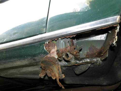

Hallo Leute, leider hatte mich eine Grippe für eine Woche außer Gefecht gesetzt, aber nun geht es weiter mit der Restauration der drei /8 Coupés. Nach näherer Inspizierung habe ich meine Meinung zwecks Verwendung der Drei geändert. Nun werde ich doch den Grünen als Erstes fertigmachen und dann verkaufen. Leider hat er sich als das am stärkste von Außen verrostete Auto gezeigt und ich werde Einstiege, Heckblech und Radkastenbleche erneuern müssen. Aber der Hauptboden, Motor- und Kofferraum sind absolut intakt. Ich kann nicht verstehen, woher der Rost kommt. Dadurch dass das Auto nahezu 19 Jahre in einem Schuppen gestanden hat, ist sogar das Leder noch geschmeidig. Er hat die sehr seltene 4-Gang Handschaltung und ansonsten Buchhalterausstattung. Aber er ist aus 1. Hand und hat zwei dicke Wartungsbücher voller Einträge, alle aus MB-Werkstätten.

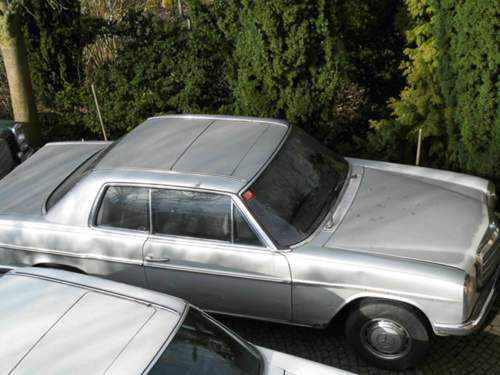

So und nun der Astralsilberne MB 735, hier ist zwar die komplette rechte Seite verknäult, muss alles erneuert werden, jedoch ist die Substanz des Autos hervorragend, dank der Sonne Spaniens. Leider sind aber auch dadurch die Ledersitze verbrannt und müssen alle erneuert werden, vorne und Hinten. Das Armaturenbrett mit der Lautsprecherabdeckung ebenfalls verbrannt. Zur Ausstattung: elektrische FH, eSSD, funktioniert alles noch, Motorantenne, Automatik. Der Motor und das Getriebe laufen sehr ruhig. Öl, Filter, Zündkerzen, Verteiler und -finger alles neu gemacht, obwohl das Auto vor 4 Jahren abgestellt wurde. Beim Durchsehen der Papiere habe ich festgestellt, das Auto wurde nur in spanischen MB-Werkstätten gewartet bis zum Abstellen und hat nachgewiesen nur 109.000 km auf der Uhr, bei 3 Vorbesitzern und Deutscher Erst-Zulassung. Ich habe bereits 4 OriginalMB- Barockfelgen gekauft und es kommen dann neue Reifen von Bridgestone Ecopia EP150 in 195/70R14H anstelle der 185HR14 drauf. Diese bieten mir im Moment das beste Preis/Leistungsverhältnis und kosten € nur 65,--. Ich habe noch einige neue Fotos gemacht von den unschönen Seiten des Grünen und des Silbernen.

sieht nach viel Arbeit (Geld?) aus, die (was) da reingesteckt werden muss.......
Leider ist es noch immer so, dass man den investierten Betrag in der Regel beim /8 nicht wieder rausbekommt. Der Wert ist selbst im durchreparierten Zustand noch zu gering, leider.....
Überlege Dir gut, wie viel Zeit & Geld Du da reinsteckst.
Ich würde empfehlen, den fertig zu machen, den Du für Dich haben möchtest und die anderen so abzugeben, wie sie sind.
Der grüne wirkt zwar karosserietechnisch ziemlich fertig, ist aber vielleicht dennoch die beste Wahl.
Eine bekannte Historie und nur 1 Vorbesitzer sind gute Argumente. Auch wenn die anderen an den neuralgischen Stellen etwas besser aussehen, die erforderlichen Arbeiten dürften nahezu identisch sein.
Eine gute Innenausstattung ist nach meiner Meinung ebenfalls sehr positiv zu bewerten.....
Wie ist denn der Zustand des Wasserkastens? Das ist die nach meiner Kenntnis schlimmste Baustelle beim /8.
