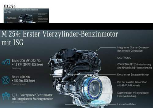

folgendes möchte ich zu deiner Motorenwahl sagen, denn im August 2021 war BR 206 (C-Klasse) bereits erhältlich:
Der in der 213er E-Klasse angebotene 2.0 Liter Benzinmotor der Baureihe M264, hierbei handelt es sich um die elektrifizierte Variante der Vorgänger-Baureihe M274, ist in der seit März 2021 bestellbaren C-Klasse der Baureihe 206 ersetzt worden durch den Nachfolger M254. In der E-Klasse kommt der M254 voraussichtlich erst mit der neuen BR214.
Einführungszeitpunkte der emissionsoptimierten Benzinmotoren M274/M270 quer (seit 2011), M264/M260 quer (seit 2017), M254 (seit 2021). Bei den älteren Motoren befindet sich die Steuerkette an der Frontseite des Motors, beim M254 an der Rückseite/Getriebeseite.

Baureihe 206
C180 M254, 1496 ccm, 125 kW + 15 kW (170 PS + 20 PS)
C200 M254, 1496 ccm, 150 kW + 15 kW (204 PS + 20 PS)
C300 M254, 1999 ccm, 190 kW + 15 kW (258 PS + 20 PS)
einige weitere Informationen:
https://jesmb.de/6051/
P1-Hybrid:
Es besteht hier kein großer Unterschied zum P0, der 48 Volt Motor sitzt nun aber direkt auf der Kurbelwelle. Man spricht hier dann von einem ISG (integrierter Starter-Generator) Bei den neuen M254 und OM654M (Diesel) ist er in der Getriebeglocke des NAG3 9G-Tronic integriert.
Vorteile: die Kapazität der 48 Volt Batterie ist etwas größer, der E-Motor kann zwischen 20-22 PS leisten, Boosten ist über das gesamte Drehzahlband des Motors möglich, günstiger als ein Plug-In-Hybrid System, segeln und Rekuperation ist möglich
Nachteile: teurer als P0-Hybrid, keine rein elektrisches Fahren möglich

M254
