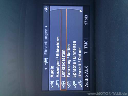

Kann man die beiden Favoritentasten rechts aufm Lenkrad nicht mehr individuell belegen?
Das mit den 8 Tasten am Navi ist ja klar, aber beim VFL konnte ich die beiden am Lenkrad selber mit irgendwas belegen, geht das beim LCI nicht mehr?

Im Hauptmenü iDrive Knopf drücken. Oder direkt neben dem die Taste "option" drücken.
Ins Menü Programm "Einstellungen" gehen.
Dann sollte , dritte von oben , als Menüpunkt "Lenkradtasten" stehen.
Dann kann man: ( bei mir )
- Sprausgabe Navigation
- Umluft ein / aus
- Mute ein / aus
- Bildschirm ein / aus
- nächste Entertainemt quelle
auswählen als Lenkradtaste.
TE , sonst mach mal ein Foto , vom Menü Einstellungen. Siehe Anhang.
Gruß Kenan
