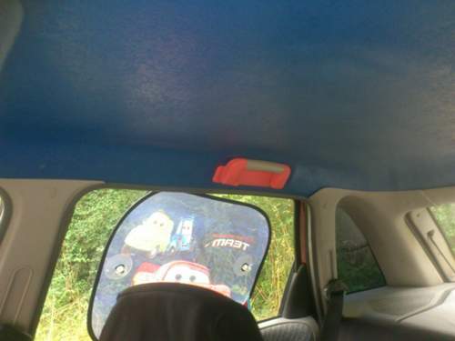

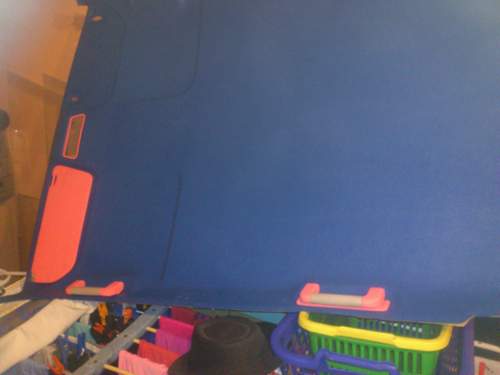

ich finde es gut gemacht fürs erste mal.und auch löblich sich als frau an sowas ran zu trauen... irgend wie passt das ganze zu meinem astra himmel (siehe bilder). da da der stoff einfach abfiel und pertu nicht mit sprüh kleber halten wollte .musste ich mir auch was einfallen lassen(und habe meine farbe und die von meinem schatz kombieniert'😉

Wie haltbar ist denn der Lack auf dem Untergrund? Weil die Farbe ist Geschmacksache, aber wenn nur noch Fetzen dranhängen sieht es nicht mehr schön aus.
Gruß aus der Nachbarschaft, Jan
also der himmel ist direkt mit rolle gemacht auf dem festen grundstoff da der bezug und das schaumstoffzeugs sich fast aufgelöst hatten. der lack ist jetzt fast 2 1/2 jahre drauf und bildet nicht mal risse oder sonnstiges, aber bei den blenden hätte ich aber besser kunstoff haft vermittler nehmen sollen da auf grund der nutzung am scharnier und am einraster der lack langsam abblättert . ich hab das ganze ausgebaut und im wohnzimmer gemacht und dann aber 3 tage auf dem balkon auslüften lassen.
Spraydose geht auch beim Himmel. Sohnemanns im Calibra ist so gelackt. Hält auch schon 2-3 Jahre..
