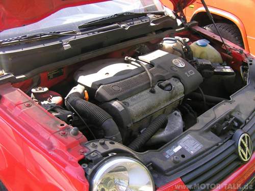

Hallo Lupo-Freunde,
ich habe mal ein bild angefügt um zu erfragen ob der schlauch der durch den luftfilter geht die besagte heizung gegen den "kältetod" ist.
Vielen Dank für die Hilfe
Hajo
Heizung-gegen-kaeltetod
