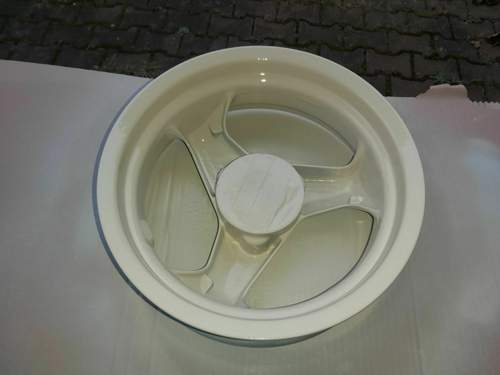

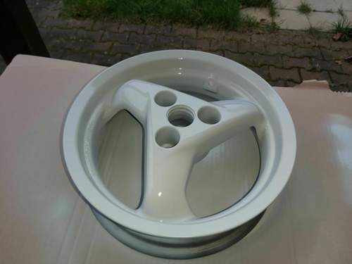

...und dupli 1k spritzspachtel draufgehauen. Jetzt ist es fast glatt.
2. Felge angefangen und diesmal Presto Spritzspachtel benutzt
Andere auch von der anderen Seite gemacht und leider immernoch eine Stelle, die ausgebessert werden muss...
Das wars dann erstmal für heute..
