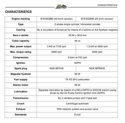

Der gebläsegekühlte SF4, Mj. 2017 ist noch mit einem 12-er Teikei Vergaser ausgestattet und erfüllt nur die Euro2 Abgasnorm.
Im Anhang das Datenblatt des SF3, dessen Motor auch im SF4 des hiesigen TE steckt, welcher meines Erachtens seinen Mofaroller tunen wollte. 😁
Gruß Wolfi

Bei dem Anblick dieses Datenblattes von dem AC 50 ccm 2 Takt Motor ist es mir auch nicht immer klar warum bei diversen Fehlerdiagnosen und Kompressionsmessungen, Werte um 7,5 bar schon in Frage gestellt und als Fehlerursache angesehen werden, wo doch der Wert bei einem Neufahrzeug - bei 6 bar - liegt.
Kann mich zb bei einer Yamaha RD 350 LC erinnern, dass nach Werksangabe, der Kompressionswert bei einem Neufahrzeug bei 6,5 bar lag.
