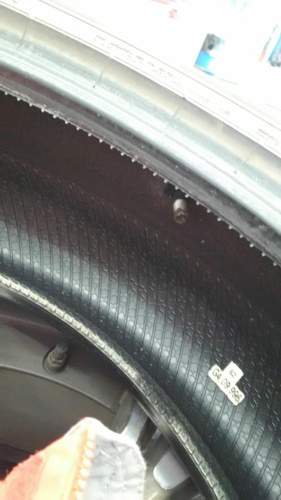

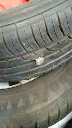

Brauchen Paketdienste eigentlich Bremsen? Die verlieren durch Bremsen doch nur Zeit! 😁 😁 😁
Keine Sorge, die fehlende Schraube haben wir wieder gefunden 😉
Reifen Schraube 1
Reifen Schraube 2
Dachte die habe ich heute früh in meinem Hinterrad gefunden 😁
Gehört da nicht hin

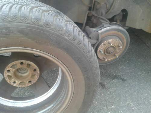

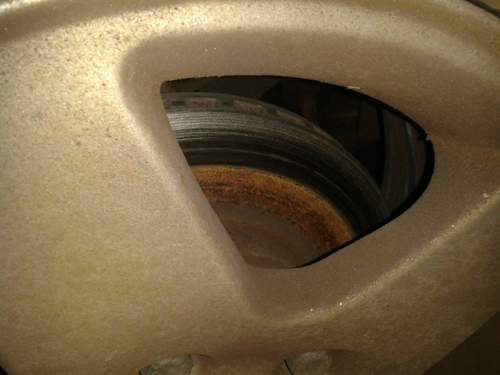

Lange nichts vom Horrorkabinett gesehen/gehört. Ich heute leider ja. Kumpel bei seinem Kia Carnival (🙄) hat so ein schleifen, kreischen, und auch merkwürdiges Lenkverhalten. Leider nur ein Foto durch die Felge gemacht. Das Rad wackelt, die Felge innen abgeschliffen, Bremsscheibe eingelaufen. Leider brach der Wagenheber aus dem Bordwerkzeug ab 😠, so daß ich das Rad nicht abnehmen konnte. Wer weiß was da passiert ist.
Bremse-kia-carnival
Ich tippe mal, dass eine der Befestigungsschrauben vom Bremssattel fehlt und das Teil dann in Richtung Felge gekippt ist...
Au ha! Wenn ich rate müsste würde ich sagen: Kia-Radbolzen auf Zubehörfelge montiert, was nicht zusammen passt!?

Morgen weiß ich genaueres, falls ich da Nüchtern weg komme😁. Kiste Bier steht immer im Kofferraum. Umgedrehte/falsche Radmuttern, sind wohl das kleinere Übel. Evtl hat sich das Radlager zerlegt, so daß sich die Bremsscheibe mit Rad bewegt.

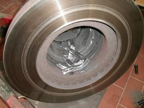

Ähnliches mal bei einem etwas größeren Fahrzeug passiert. Hat der Fahrer auch nicht gemerkt, da der Antrieb 16 mtr entfernt liegt.

Bei dem Kia geht es nicht, da die Radmuttern Außen verschlossen sind. Gibt was neues, Rad ist demontiert, sind wohl keine Kugeln mehr im Lager. Die eiernde Bremsscheibe, hat den Bremssattel, und den ABS Sensor beschädigt. (ABS Leuchte) Ebenso ist die Felge innen abgeschliffen. Er fragte, ob man damit noch fahren kann.😮
Bremsscheibe
05-scheibe
Klar.
Und die Eisenspäne kann man wieder zusammenkleben. 😁
Da fährt er aber auch nicht erst seit 1 KM mit rum!? Gehört wohl zu der Fraktion> Geräusche? Mach ich doch einfach die Musik lauter! 😁
