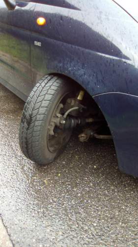

Es ist zwar schon ein paar Jahre her, aber mir ist das Bild gerade in die Hände gefallen:
Mein Ex-Daewoo Matiz. Gekauft für 160€ mit fast zwei Jahren TÜV, von Anfang an macht er bei Lastwechseln "Klock", hatte nen Heckschaden und verbrauchte mehr Öl als Benzin. Super Karre also, aber ich hatte null Kohle.
Eines Tages rief meine Frau mich an, "mir ist das Rad Abgefallen, als ich bei uns Zuhause einbog und das Auto liegt auf dem Boden, war ein Riesenknall".
Seitdem kenne ich bei defekten Gummimanschetten an Gelenken kein Pardon mehr 😕
Und wo ist jetzt das Problem? 😁
Spur einstellen, und fertig..
@Bamako schrieb am 15. Februar 2022 um 15:21:16 Uhr:
Ich weiss nicht warum, aber die sind immernoch freundlich zu mir 😁
Lassen die vielleicht imemr die Azubis dran und freuen sich über echtes Lehrmaterial?
