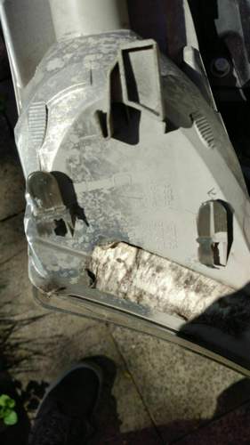

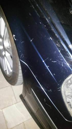

Wozu führt ein eingeklebter Blinker vorne?
Richtig! Das ist optisch ne richtig schöne Sauerei. Kratzer und Beulen....
Stoßstange, Kotflügel und Motorhaube.
Ist passiert bei 170-180km/h
Kurz davor bin ich noch bisschen was schneller gefahren...
Wer auch immer sowas pfuscht.
Mein Mechaniker hatte es mir noch gesagt weil bemerkt.
Das ist das geilste an der ganzen Sache!
Ich aber nur so halbherzig hingehört.
Das er wegfliegt hat aber auch er nicht so direkt mit gerechnet.

Du musst das ganz einfach nur technisch richtig einpicken, dann hält das auch!
Blinker
