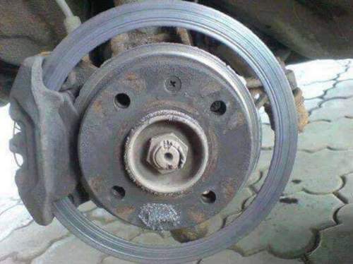

Also die Bremse ist doch eigentlich noch neuwertig.
Sollte beim Düff keine Probleme damit geben.
Da hatten wir schon Bremsanlagen, die ein klein wenig mehr abgefahren waren.
Bremst-nimma-1
Bremst-nimma-2
Ist ja noch was von der Scheibe zu sehen, also fast gut. Ein Kumpel hatte mal ein Audi 80 GT, der so komisch bremst. Die Scheibe war weg, die "Bremsbeläge" (hauchdünne Bleche) berührten sich, und die Kolben schon rausgeflutscht. Da schon Bremsflüssigkeit austrat, konnte er mit Pumpen das FZ mit der hinteren Bremse abbremsen. Das schaben, und dem Metallstaub an der Felge hat er nicht bemerkt.😰
Das muss man an der Hinterachse erstmal schaffen... Besonders zwischen zwei Tüv-Terminen!

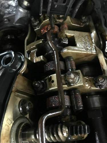

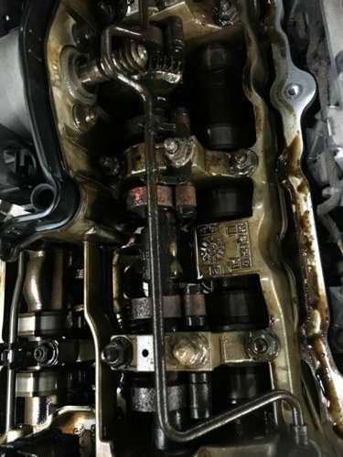

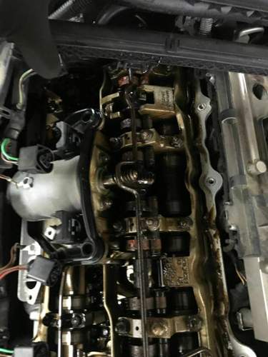

Saisonfahrzeug?
Wahrscheinlich mal ein paar Jahre gestanden...
Nein kein Saisonfahrzeug und mitlerweile min 2x25km am Tag bewegt.
Gestanden so auch nicht, aber ist ein jundes Mädel mit 18 Järchen und hat das Fahrzeug von der Omi bekommen (die war erstbesitzer), die Omi ist einmal in der Woche einfach 2km zum "shoppen" gefahren.
Jetzt kommt aber das Drama, die Junge Mädel war auf ner längeren Strecke auf der BAB unterwegs, und hat scheinbar die 2000 UPM und die 80 km/h überschritten -> Bing MKL -> Bing 2 Notlauf
Und was macht man als Junges Dirndel, wenn man sich noch nicht mal mit Jungs auskennt?
Genau Vertragswerkstatt, 95€ diagnose, plus nen Kostenvoranschlag von 2400€ da Steuerkette und alles mögliche defekt.
Ihr Vater ist ein bekannter und meinte ob ich mir den mal anguggen kann, mich hat schon verwundert das auf dem Protokoll des Fehlerspeichers stand.
Ventilhubsteuerung fehlerhaft
Ventilhubsteuerung defekt Notlaufprogramm
Einen bekannten gefragt welcher Mechaniker ist und der meinte, schau mal ob das "Klavier noch spielt", und dann nach dem "Klavier" gesucht.
Gefunden und den Rest erklären die Fotos.
Hab sowas noch nie gesehen, aber wahrscheinlich die echten Mechaniker sagen jetzt ist ein alter Hut
Würde mal sagen das da der Ölwechsel nur alle paar Jahre gemacht wurde, wenn überhaupt und sich das Öl Richtung Säure entwickelte. Dann können geschliffene Teile sehr schnell Rost ansetzen.
Was ist das für ein Auto?
Ich vermute, da ist noch viel mehr im Argen. Das wird finanziell schwierig.
