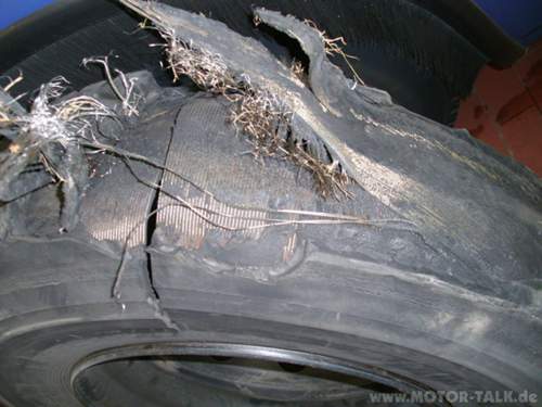

Hab letztens den Reifen von meinem Fahrrad geflickt, ob man es bei dem hier auch noch kann ?:)
200-reifen
am 17. Mai 2018 um 18:36
ja sicher, ganz easy. Mit zwei Häkelnaden sorgfältig die Drähte verklöppeln und das Geflecht dann dauerhaft mit Muttis Latex-Hose vulkanisieren.Das Profil anschliessend mit dem Cutter-Messer je nach Bedarf auf Semi-Slick, Performance- Rain-Tyre oder Paris-Dakar-Truck ziselieren.

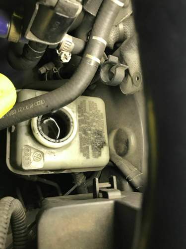

Audi S3 8L. Wie kann die schwärzlich sein?
Einfach nie wechseln.
Nie heisst 10 jahre?
Wäre nicht selten.

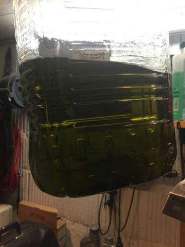

Letztens kam ein guter Kollege mit seinem 1-er BMW zu mir. Völlig blass im Gesicht meint er, dass seine Bremse weich sei. Er ist zügig unterwegs gewesen und nach mehrmaligen starken Abbremsen war keine Bremskraft mehr da und die Bremse könne er durchdrücken. Ein Blick in den Behälter.... Die Suppe sah genauso so schwarz aus. Als ich ihn fragte wann er das letzte Mal die Bremsflüssigkeit gewechselt hat, hat er mit einem Fragezeichen über dem Kopf beantwortet. Ist das denn so schlimm? Fragte auch noch. Jaaaaa, es ist schlimm. Ich habe die Suppe 3 mal durchgespült bis der Behälter einiger Maßen eine gesunde Farbe hatte.
Auf dem Bild ist mein Behälter mit alter Bremsflüssigkeit. Da ist sein Zeug drin und die Hälfte davon ist von mir, ausgetauscht nach 2 Jahren mit gesunder gelber Farbe. Jetzt kann man nur erahnen, welche Farbe seine Bremsflüssigkeit mal hatte.
Img-0695
Hat schon einen Grund wieso die bremsflüssigkeit in Österreich beim Biggal überprüft wird und einen schweren Mangel darstellt
