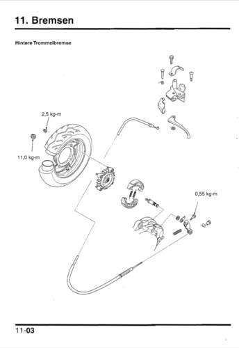

Da beim Sym Fancy bzw. Flash die Bremstrommel mit der Stahlblechfelge verschraubt ist, könnte man das Rad z.B. auch mittels vier Unterlegscheiben vom Stoßdämpfer weg in Richtung Auspuff bekommen.
Womöglich läßt sich die Stahlblechfelge auch einfach “umdrehen“ und der gewünschte Abstand zur Stoßdämpferfeder paßt dann. Wer weiß denn schon, ob die Felge richtig herum auf der Bremstrommel festgeschraubt war, wenn der alte Reifen vor dem Reifenwechsel doch auch schon am Stoßdämpfer geschliffen hat.
Gruß Wolfi

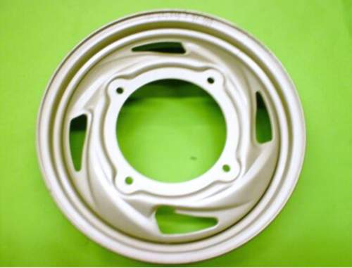

Die Pressstahlfelge ist mit 4 Schrauben an der Bremstrommel befestigt. Was spricht denn dagegen, die Felge andersrum auf die Bremstrommel zu schrauben.
Ich könnte mir auch vorstellen, daß ein Vorbesitzer des Rollers nur die Felge durch Abschrauben der 4 Muttern abgebaut und hinterher (z.B. nach einem Reifenwechsel) umgedreht befestigt hat.
Oder denkst du, daß sich die Stahlfelge nicht andersrum an der Bremstrommel festschrauben läßt?
Gruß Wolfi
