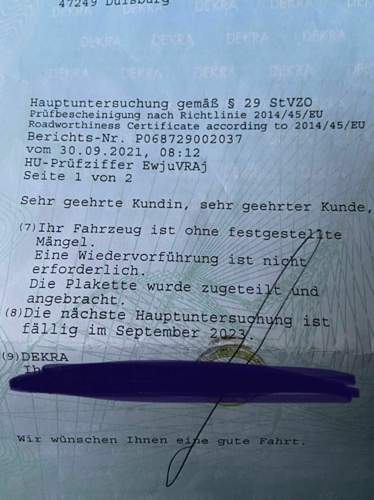

Ausschlaggebender Punkt für den Kauf war , dass er erst im Septemer 2021 noch mal tüv für 2 Jahre bekommen hat , komplett ohne Mängel seitens des TÜVs (Dekra) , Original Kat besitzt und kein Unfallfahrzeug ist. Für 800€ (sie hat den Golf verkaufen wollen , weil sie sich den Fünfer geholt hat)

Ich frag mich j schon , wieso der überhaupt neuen tüv bekommen hat , mit diesen Mängeln. Aber da gibt es ja x Möglichkeiten wieso warum weshalb.
