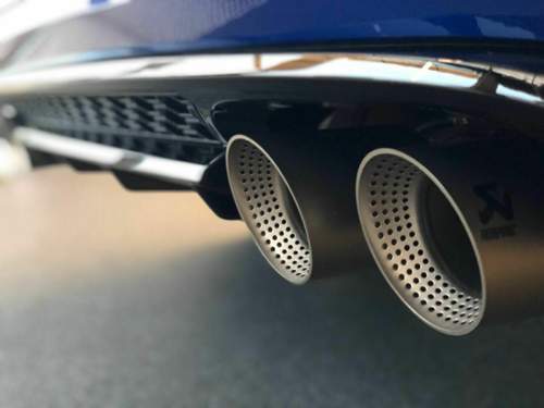

So wie du ihn nun hast hätte ich ihn fast auch genommen, nur mit Akra. Die war bei mir Pflicht. Und es hat sich mehr wie gelohnt!

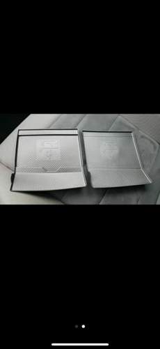

Mach dir keine Illusionen, so gut funzt das eh nicht. Verbindung reißt mir zu oft ab. Never ever würde ich da was nachrüsten.
Das MJ2020 hat eine neue Ladeschale mit anders geformter Struktur. Seit ich diese (kostet 3€ beim Händler) bei meinem MJ2019 mit Tel. Comfort ausgetauscht habe, klappt das Laden immer. Mit der älteren Schale klappte die Verbindung so gut wie nie.
3 euro und passt plug and play? Folglich nur eine andere Form?
Hast du eine Teilenummer?

5G1 863 328 F 82V
Hier noch ein Bild neu / alt

Die ist richtig gut! Und ich glaube ein Kollege hatte 5€ beim Händler bezahlt.
Habe nochmal geschaut, habe 4,05€ inkl. MwSt gezahlt. Auf jeden Fall jeden Cent wert. 🙂
so, habe jetzt zufällig die letzten Tage mehrfach R´s mit Akra hören dürfen. Einer davon fährt bei uns nahezu täglich am Haus vorbei.
Also ich muss schon echt sagen dass das Ding bereits ohne den Pinn durchzulatschen sehr sehr prägnant ist. Samstag hörte ich auf dem Parkplatz im Ort ein beim Anlassen durchaus als laut zu umschreibendes Auto, ich konnte den Wagen aber nicht sehen. Als er dann näher kam und an mir vorbei fuhr war es ein blauer 7er R mit Akra und RACEWARS Sticker auf der Heckscheibe. Obwohl er schon lange nach dem verlassen des Parkplatzes nicht mehr sichtbar war habe ich doch immer noch hören können. Wahnsinn, hätte nie erwartet, dass VW sich auf so etwas ab Werk einlässt. Und mittlerweile gibt es sogar Aussagen, dass der T-ROC R sogar noch etwas lauter bzw. prägnanter sein soll😰
Kurz darauf fuhr ein aktueller RS3 mit Sportabgasanlage ab Werk vor mir von der Ampel mit ordentlich Dampf weg. Der war zwar viel brutaler vom Klangbild her, aber auch nicht lauter als der R mit Akra🙂
Wenn ich RS3 mit und ohne OPF vergleiche und den R mit und ohne OPF dann hat VW die Hausaufgaben deutlich besser gemacht. Meiner Meinung nach!! 🙂 Schade, dass der Golf R Variant nicht mit Akra bestellt werden kann 🙁
Ähm, ich hatte ja einen FL Golf mit Akra (ohne OPF), und fand das Auto genial, besonders der Sound hatte es mir angetan... aber so sehr ich den Sound auch liebte - an einen RS3 mit Sport-AGA (ohne OPF) kommt der Golf inkl. Akra Endtopf nicht annähernd ran, egal ob Lautstärke oder Klangbild.
Das ist klar. Aber ein Golf R FL mit OPF und Akra hat meiner Meinung nach nicht so vieles verloren zum Vergleich einer Golf R FL mit Akra ohne OPF.
Aber ein RS3 mit OPF finde ich sowas von fail im Vergleich der RS3 ohne OPF... und was mich am meisten nervt dass es nur Programmierung ist ob der rotzt pupst oder sonst was... hat mit OPF wenig zu tun. Ein Hyundai hat es mit OPF behalten. Ein Golf R mit Akra auch und ohne Akra auch...
