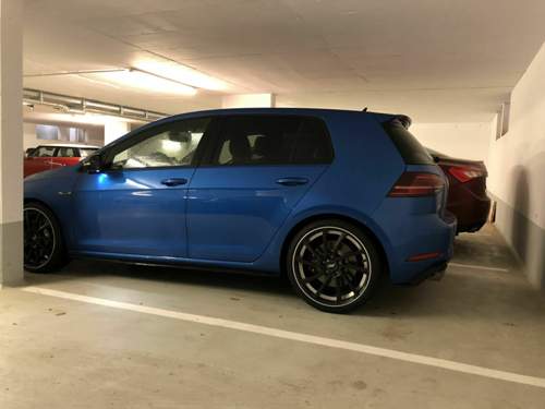

Wer von Euch hat denn beim Golf 7 R Facelift schon 8,5 x 19 ET45 problemlos eingetragen bekommen? Und gibt es davon Fotos?

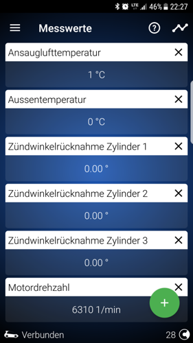

Hat der Golf 7R Facelift auch noch das mickrig Druckrohr (Luftrohr vom Turbo-Outlet zum Ladeluftkühler) ??? In der Kurve verengt es sich bei meinem 7R (Bj. 2015) auf ca. 2.8cm - der Eingang in den Ladeluftkühler ist ca. 6,0cm und nach dem LLK auch 60mm. Da kommt vorne am LLK die verdichtete Luft nur sehr begrenzt an. Habe mir ein neues Tuning Druckrohr Turbo-Outlet Set geholt ( von KolbenKraft-tuning.com; CTS und HG bieten die auch fast in der Größe an) einbauen lassen mit dem erfreulichen Ergebnis: Die Ansaugtemperaturen sind praktisch Außentemps. Wenn sie kurzzeitig steigen, werden sie innerhalb von Sekunde runtergekühlt. Durch die permante Kühlung verzichtet das MSG nun darauf, Zündung wegzunehmen und gibt immer volle Leistung frei - insbesondere sinnvoll, wenn ein größerer LLK verbaut ist (z.B. Wagner, APR, etc.). Hier die frischen Logfahrten:

Ja, und ja. Siehe ein paar Seiten vorher. Aber hier gerne nochmal.

Sorry, ich hatte bei Deinen ABT Felgen ET50 im Kopf. Ich bin auch bei nur 5 mm vorsichtig (ET45 statt ET50), denn wenn ich bei meinem toten Audi noch 5 mm weiter je Seite herausgehen würde, dann würden die Räder allein den Radhaus-Ausschnitt anpassen 😁
Ich schaue mir Deine Bilder noch mal an ...
