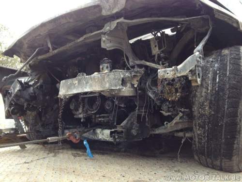

Ich kam heute vom spazieren und habe mein Auto so vorgefunden.
Hier mal ein Bild, sobald ich weiß wieso, weshalb, warum, schreibe ich es hier rein.

auch mein beileid ans dieser stelle. aber es ist schwer zu sagen, ob es ein technischer defekt gewesen ist, oder brandstiftung. so wie ich die bilder deute, hat sich der brand von rechts nach links gefressen, da der linke vorderreifen ja noch ziemlich gut aussieht.
hinzu kommt ja auch noch, dass diesel sowieso schwer entzündlich ist.
also wenn das abschliessende gutachten da ist, dann würde mich mal der grund dafür interessieren.

Polizei und Feuerwehr gehen von einem technischen Defekt aus.
Meine Mercedes-Benz Versicherung Plus, sieht das erst einmal anders und will mehrere Gutachter beauftragen und das Fahrzeug untersuchen.
Standheizung und sonstigen Nacheinbau war nicht vorhanden.
Es ist aber alles sehr Nerven aufreibend und einige Grauen Haare sind dazu gekommen.

Es kommen auf jedenfall 2 Gutachter zum Fahrzeug, 1 für die Schätzung und der andere Gutachter für die Brandursache.

Mich würde mal interessieren, ob Dein GLK tiefer gelegt war und ob unter dem Auto evtl. Laub oder Äste gelegen haben/hatten und sich durch den Kat evtl. entzündet haben...die Katalysatortemperatur liegt bei 400-800 ºC, da wird es verdammt heiß unterm Auto.
Auch der Diesel-Kat wird sehr heiß, da motornah eingebaut.

Diesel hat einen niedrigeren Flammpunkt als Benzin. Schwer entzündlich sind beide (normal gar nicht entzündlich), was sich entzündet sind die Dämpfe, da schenken sich aber beide nichts.

Aber wenn hier keine Brandstiftung vorlag, kommt die Idee mit den heißen Katalysatoren der Sache wohl recht nahe. Auch beim Diesel brennt der Rußfilter oft bei ausgeschaltetem Wagen noch nach, um den Diesel-Kat frei zu brennen. Wenn man da im Wald auf trockenem Gras oder Holzresten steht...

nein, mein Auto war nicht tiefer gelegt und die Polizei und Feuerwehr gehen von einem technischen Defekt aus.
Der Wagen wurde ja auch nicht Sichergestellt, sondern steht jetzt beim Abschleppunternehmen weil Mercedes hat die Annahme verweigert, mit der Begründung "da können wir nichts mehr mit Anfangen"😕
Unterm Auto lagen natürlich genug Blätter und Äste und es war aber auch nicht ganz trocken draußen, so klam halt.
Für mich heißt es jetzt nur abwarten und schauen was dabei raus kommt.
Ich glaube alle Versicherung stecken erst einmal den Kopf im Sand und stellen sich stur.
Gerade noch einen Anruf vom Brandgutachter bekommen und er sagte mir, das er Mercedes jetzt mit ins Boot holen will, man muss Mercedes die Möglichkeit geben die Ursache mit zu finden.
