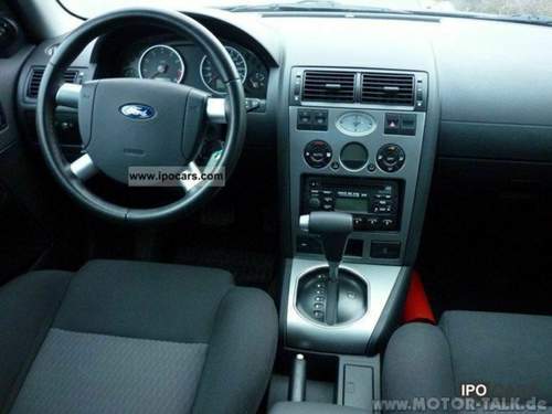

Ist der alte 4Gang Automat verbaut oder schon das neuere 5Gang Tiptronic?
wie der alte 4 gang😕 sorry wenn ich dumm frage aber sag mir bitte nicht das mein Mondeo Bj und Erstzulassung 2002 ein viergang Automatik ist ???
Im Mk1 und 2 wurde ja das CD4e Getriebe verbaut....
Und im Mk3 auch Anfangs!
Sieht dein Wählhebel so aus?!
Automat
Hallo Leute,
mußte erst in der Bedienungsanleitung nachlesen, es ist ein 4 Gang Automatikgetriebe.
Mit 2 Wandlerüberbrückungen(Was immer das auch ist ?).
Ehrlich gesagt ist es mir auch egal, ob 4 oder 5 Gänge, wichtig für mich Hauptsache der Wagen läuft.
Gruss Susanne
jap genau so sieht meiner aus
