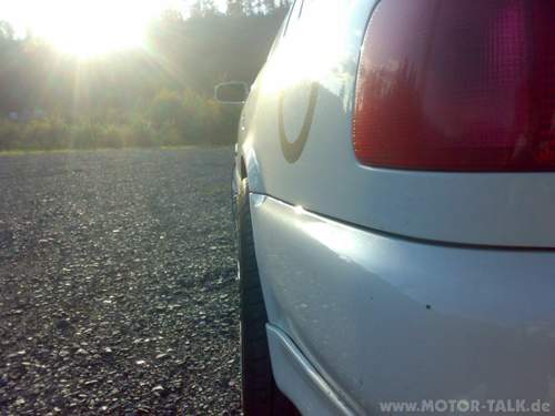

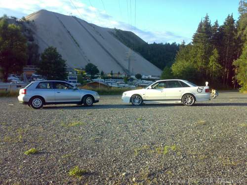

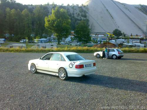

Ja ich hab den unauffälligen weißen 😛
Foto1116
Foto1117
Foto1119
Dein audi ist echt sau geil.
Wo bekommt man den so einen votex heckansatz??
Ich finde einfach nichts passendes.
Ja und die schweller sind von RDX?

Den Votex Ansatz hab ich ein Ebay gefunden gibt´s da ab und an.
JA die Schweller sind von RDX.
Ich habe auch die Front und das Heck von RDX gesponsert bekommen 😉
Darf dafür ihn ihren Hauptkatalog das Werbeauto Spielen 😛
Der Kleine Bekommt nun noch ein Gewinde, Weiße Ledersitze und und und 😛
