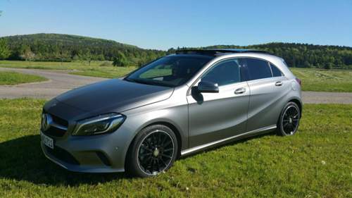

Hallo Gemeinde,
Was muss ich alles beachten wenn ich meinen A 250 in den Winterschlaf schicken möchte....Das Fahrzeug steht in einer Garage. Habt ihr zufällig Tipps und Tricks dafür?
Grüße aus dem Schwarzwald.

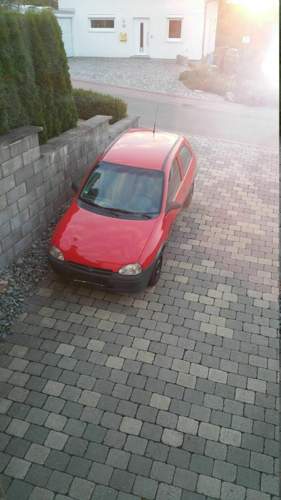

Danke für deine Meinung...Leider hat sie mir nicht zu meiner Frage geholfen...Der Grund dafür das ich die A-Klasse nicht im Winter fahre ist ganz einfach.....Ich will einfach nicht das so ein schönes Auto im Winter gefahren wird...weil es einfach zu schön ist. Kosten oder dergleichen sind mir dabei völlig Wurscht.
Ausserdem habe ich ja noch ein anderes schönes Auto das im Winter benutzt wird. 😁 Siehe Bild
Bitte jetzt nicht falsch verstehen 😉
