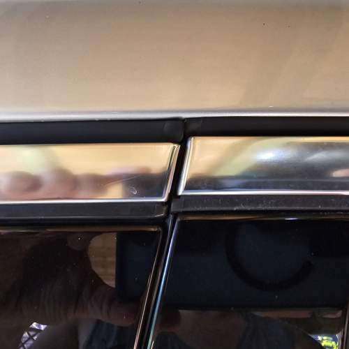

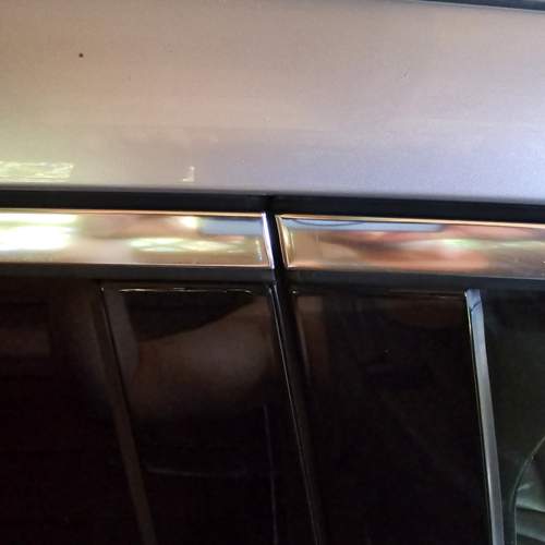

Zum Zustand: Normal Gebrauchsspuren sind vorhanden. Vor allem auf dem Lack hab ich schon so komische Tropfenförmige flächen gesehen. Sieht aus als ob die Obere Schicht beschädigt ist und ich fragte mich schon ob man das Preiswert wieder schön bekommt. Die Felgen haben teilweise gelitten.

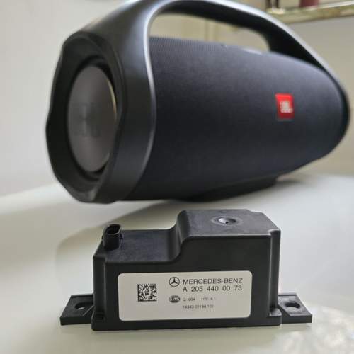

! 😠 Backup Batterie Störung ! Diese Meldung schiebt sich immer wieder rein und ist fast die ganze Zeit im Display. Übelst Nervig. Bei meinem alten Auto gab es da ein extra Menüpunkt für. Hier versperrt die Meldung einfach alles... Was soll das???
Ich hab mich schon ein bisschen schlau gemacht und ein Ersatzteil bestellt. So ein Spannungswandler der hinterm Beifahrer Teppich sein soll. (Youtube & Forum)
Vorbesitzer meinte, der Wagen hat diese Batterie nicht und die Meldung lässt sich auch nicht unterdrücken. Ich weiß nicht ob er da falsch lag.
Ich weiß auch noch nicht was es mit dem Teil aufsich hat, vielleicht kann mich nochmal jemand aufklären bitte?

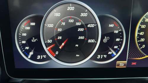

Die Temperatur des Motor- und Getriebeöls kann in Deinem Fahrzeug entweder über das AMG Menü sichtbar gemacht werden oder im Comand in der Anzeige unter "Fahrzeug", dort unter "Dynamic Select" und da unter "Motordaten". Leider bleibt die große mittlere Anzeige leer, da liefert der Motor in den Fahrzeugen vor 2016 keine Daten.
