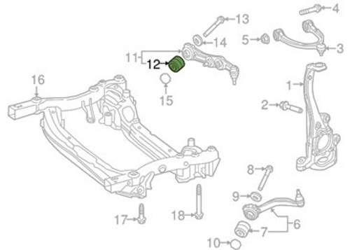

Nach den Angaben vom Protokoll Eingang u. Ausgang wurde ja korrigiert, aber nur die Spur Vorder. Hinterachse. Stellt sich die Frage warum der Nachlauf und der Sturz nicht eingestellt worden sind. Es kann sein das es beim w205 nicht so einfach möglich ist.
@Johnson55 schrieb am 4. April 2023 um 00:28:21 Uhr:
Genau.. Das würde ich abklären erst mal..
Wenn ich es richtig in Erinnerung habe, kann der Sturz nur durch den Austausch der Buchse: A205 333 38 00 korrigiert werden. Vielleicht kann die Airmatic auch einen Ausgleich vornehmen - ob dies dauerhaft von Vorteil ist bleibt offen.
Ich stehe vor einem ähnlichen Problem (nach Querlenkertausch) und Termine zur Achsvermessung bei Mercedes sind erst in 2 Monaten frei. Der örtliche Reifendienst kann nur die Spur einstellen, Nachlauf und Sturz sind von ihnen nicht korrigierbar.

Wenn der Tiefergelegt wurde ist das so. Sturz lässt sich wenn nur vermitteln am Hilfsrahmen. .
