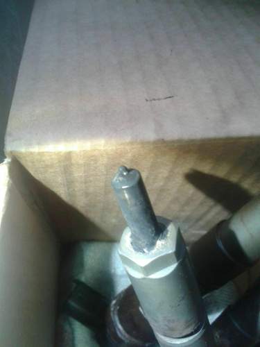

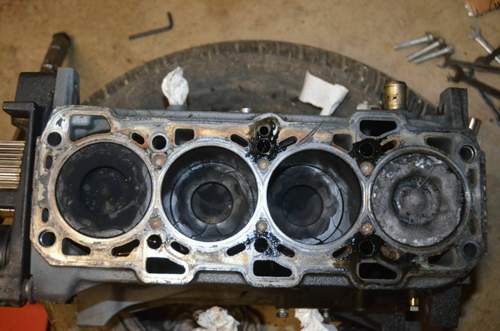

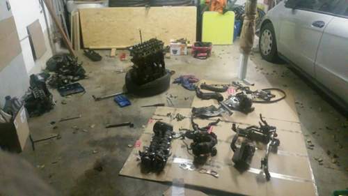

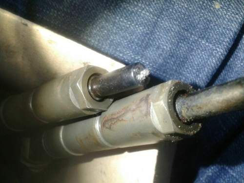

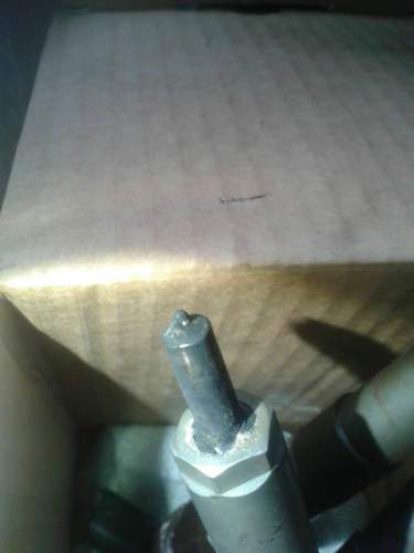

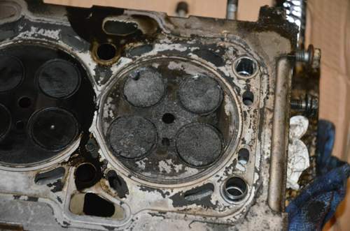

@Leon596
Sehr schöne Fotos von einem total verbrannten Zylinder durch thermische Überbelastung.
SOWAS wünsche ich keinem SAAB-Fahrer...oder auch Opel oder Fiat, und wo die Motoren überall verbaut wurden.
Du schreibst, es hätte im Vorfeld keinerlei Symptome oder Hinweise gegeben...
Nun, "Otto Normal" wird eventuell wirklich nichts merken. Zumal solche massiven Schäden nur bei längerer Fahrt in höheren Drehzahlen entstehen.
Aber ein Fachmann mit geschultem PopoMeter und Gehör hätte sehrwohl mitbekommen, daß da ein Zylinder nicht sauber mitläuft...und nicht erst bei dem Total-Ausfall des Zylinders durch geschmolzenen Kolbenboden und Löchern in den Ventilen.

Und zu dem Stichpunkt hab ich nochmal Bilder mit angehangen.
Unter anderem von Injektor Nr 4 vom defekten Zylinder.
Und die Glühkerze auf Zylinder 4
Zylinder 1 und Zylinder 3 hatte ebenfalls Ablagerungen an der Einspritzdüse, aber weitaus weniger ausgeprägt. Also 3 von 4 Injektoren hatten Ablagerungen.
