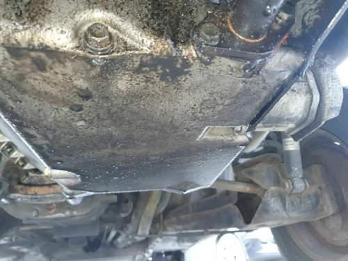

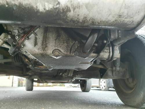

Mein 1,6d KY 57ps ölt
VW T3 Kastenwagen (251)
Hi was kann es sein bekomm nicht raus wo es her kommt
Siehe bild

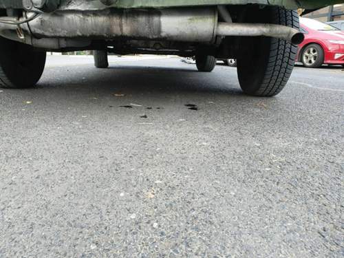

So sieht der boden aus
Fuhr max 1km

Mahlzeit,dein KY ist ein 1,7D.😁
Wanne/Eimer/Lappen/Pappe drunter. Ordentlich mit Bremsenreiniger ran.
Dann laufen lassen und drunterlegen. Solltest dann eigtl. sehen wo es herkommt.
Kannst nach dem reinigen auch Babypuder draufhauen zum besser sehen und dann laufen lassen.
Gruß Frank
Ja 1,7 hab mich vertippt xD
Welche stellen sin d bei dem tropfenbild typisch?
Typisch sind die dichtungen der olwanne, ablasschraube und der Füll stützen.
Zum Beispiel die Ölwannendichtung. Anhand den Bildern ist das aber nicht zu lokalisieren. Ist es die Ölwanne mit Dichtkegel an der Ablassschraube? Die reißen gerne.
Wie sieht es von oben aus? Ventildeckeldichtung, Zylinderkopfdichtung, Nockenwellen- Zwischenwellen- und Kurbelwellendichtring, Ölfilterflansch, etc.?
Ölig
wenn der Motor schon biblisch viele km runter hat, kann es auch Verschleiß im Motor sein. Dann gibt es blow by an den Kolbenringen, Überdruck im Kurbelgehäuse und dann drückt er das Öl überall raus, z.B. am Ölmessstab. Abdichten ist in dem Fall wirkungslos, da die Ursache bestehen bleibt.

Das sieht aus als wenn es den Öleinfüllstutzen runter läuft. Im Deckel ist ein Gummidichtring drin ( kaputt, weg oder der Deckel ist zu lose) mein Tipp.
Stutzen ist sauber am deckel

Zum ölen, mach ihn erstmal sauber und schau dann nach. Kann leider aus allen Ecken kommen, wird dann vom Fahrtwind in alle Richtungen gepustet. Ölwannendichtung sieht neuer aus, ist da was gemacht worden?
