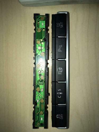

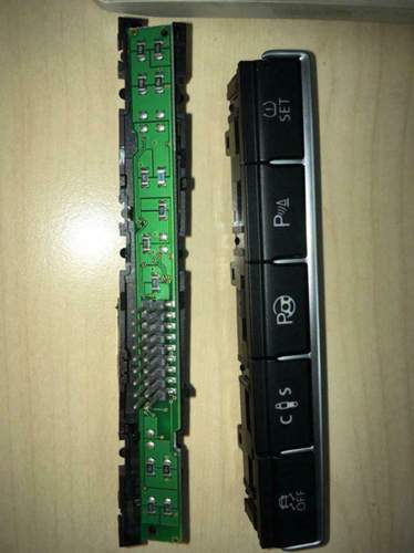

ich hab mir jetzt bei Ebay einfach mal son Ding bestellt (2 Reihen) und habs einfach mal zerlegt (geht supereasy mit bissle Gefühl, alles nur geclipst).
Da iss nix mit CAN Bus, das sieht aus wie eine Dreifuffzig Infrarotfernbedienung innen mit simplen LEDs und Vorwiderständen zur Beleuchtung / Anzeige. Also eigenlich so wie ich es erwartet habe.
Die "Tasten" werden mit einer Silkon-Kontaktmatte gebildet die mit Graphit beschichtet ist, deshalb wird man da nicht direkt ein Relais schalten können sondern höchstens paar mA ziehen für nen Controller Portpin.
Die 2 Reihen lassen sich voneinander trennen (sind nur zusammengesteckt, und auch die Tasten lassen sich untereinander tauschen, wenn das von der Symbolbeleuchtung her geht. Die unbeschrifteten Tasten sind verriegelt, vermute aber man kriegt die auch gangbar gemacht durch Abbrechen des Riegels. Kontaktmatte ist jedenfalls da. Stifte im Stecker kann man nachbestücken.
Ich hab mal Fotos vom Innenleben gemacht. Was mir helfen würde, wenn jemand die Teilenummer der Stecker zur Hand hat.
Ich versuche mal die Pinzuordung zu den Tasten rauszumessen, es kann aber sein, daß es für jede Kombination eine eigene Platine gibt. Die Codierung der 2 Stecker ist jedenfalls anders (macht ja Sinn wegen Vertauschungssicherheit).
Platine von unten (Steckerseite)
Platine Tasterseite

Die freie Taste ist eine "Blindkappe". Du kannst da eine Taste von einem anderen Bedienteil einbauen oder versuchen die Verriegelung der Kappe zu entfernen,so daß sie sich bewegen lässt (da muss ein Stückchen Plastik weggefeilt werden meiner Meinung nach, habs mir aber nicht genau angeguckt). Hast dann halt keine "Beschriftung" und Beleuchtung.
Die Kontaktmatte ist vorgesehen für alle 5 Tasten in jeder Reihe und auch Kontaktpads auf der Platine. Da fehlt ggf. die LED für die Nachtbeleuchtung falls man die will und der Widerstand dafür. Müsstest deine mal ausbauen und zerlegen. Denke schon daß das geht. Anlöten bei dir eher schwieriger, ich glaube es ist einfacher sich 2 Pins für den Stecker und 2 Stifte in die Platine zu löten und den Originalstecker zu verwenden. Da bin ich an den Teilenummern dran aber dauert noch. Gibt bei AliExpress nen Händler der nur KFZ Stecker hat, auch VAG Spezialkram. Den vom Klimabedienteil haben die zum Beispiel für 5 Dollar.
