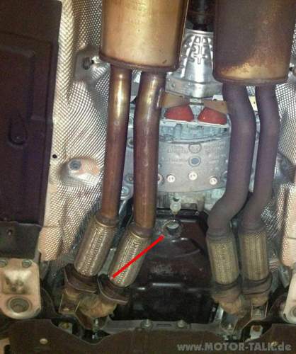

Das ATF wird an der runden Öffnung des schwarzen Getriebedeckels aufgefüllt.
Das ist eine ziemlich große, kreisrunde Öffnung. Sieht man auf dem Bild bezüglich der Flexrohre, dass ich unlängst hier gepostet hatte. So habe ich es mal ELSA entnommen.
du meinst also das was ich mal rot makiert habe?
Genrelle Frage dazu, wenn ich von unten ÖL reinspritze, wie macht man es denn das es nicht gleich wieder rausläuft?

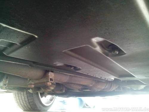

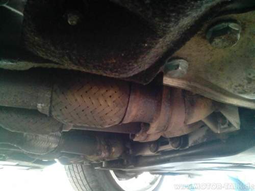

Meine Flexrohre sehen kürzer aus (siehe Fotos, besser bin ich nicht rangekommen)
Atf-einfuellung
Img-20140323-083806
Img-20140323-083839
