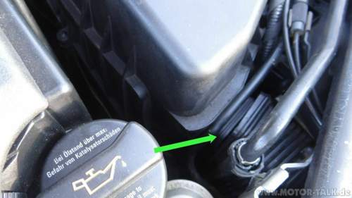

b) Rechte Seite (also Beifahrer) verbrennt Öl...wo könnte das her kommen? Was kann ich da tun bzw. überprüfen? (Dampft wohl wenn der Motor warm ist und man die Motorhaube auf macht)

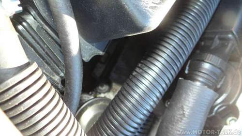

zu den Bildern zwecks Ölverlust:
Kommt das Öl den tatsächlich aus dieser Region oder kannst du irgendeinen "Weg" erkennen, ob es eventuell von den Ölabscheidern bzw. deren Leitungen vom/ hin zum Motor kommt? Das ist auch nicht ganz abwegig, weil beim Zündkerzenwechsel müssen diese Leitungen vom Motor getrennt werden UND anschließend die O-Ringe ersetzt werden, da es sonst zu Undichtigkeiten kommen kann. Das Öl tropft dann einfach runter und läuft am Ventildeckel runter und sammelt sich an besagter stelle auf dem Bild.
Ist dies nicht der Fall würde ich mal pauschal auf die Ventildeckeldichtung tippen.

Das Mit dem Öl kann ich noch nicht erkennen, es sieht alt und etwas trocken aus. Werde es säubern sowiet ich rankomme...danach sehen ob neues Öl sich sammelt.

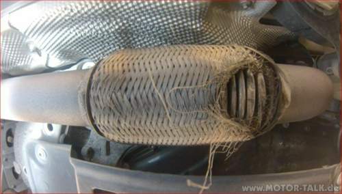

Also es sind wohl beide Flexrohre defekt (vielleicht deshalb die Meldung der Lamdasonde 2.1?
Dann sagte er, dort seien alle Schrauben so weggegammelt das es eh rausgetrennt werden muss.
Dann sagte er noch, das zum Thema Flexrohre er auch schon was von schweißen gehört hat, aber beim W12 soll nur 1 Seite funktionieren?

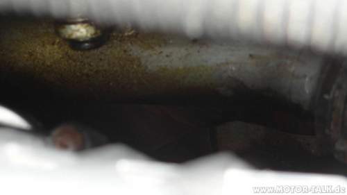

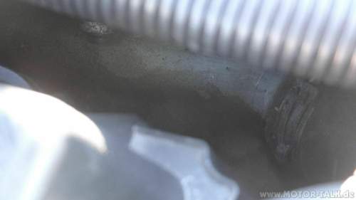

Dann, meine Ventilkopfdichtung, heißt die so? (also vorne unter den Kühlrippen), da kommt wohl das Öl raus, was mir auf die Krümmer troft.

Ich hatte auch mal fahrerseitig beide Flexrohre (sind ja insgesamt4 am Fahrzeug, pro VSD 2 Stück) durch.
Das war letztes Jahr und habe 70% Kulanz bekommen gehabt. Ansonsten wären es grobe 1100€ mit Material gewesen. Es sei aber gesagt, dass wir den Wagen in diesem Autohaus als Neuwagen gekauft hatten und das ist mit ein Grund, dass es hier noch Kulanz gibt. Ist also nicht für jedermann gleich!

hm, also wenn ich diese Kühlrippen abbaue, darunter diese Dichtung müsste es sein, hatte doch mal ein Foto versucht zu schießen, ist das nun die Ventilkopfdichtung oder welche?

Das ist die Ventildeckeldichtung. Die "Kühlrippen, die du meinst, sind nur die Ansaugwege der Ansaugbrücke.
Edit: Hier mal exemplarisch ein Link was gemeint ist. Würde die Dichtung aber bei Audi holen, bzw. dir dort sagen lassen, was du genau brauchst.

Hier siehst du es genau: Je Vorschalldämpfer zwei Flexrohre.
