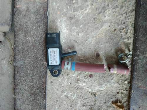

DPF gecheckt(verstopft)?
Differenzialdrucksensor bzw. die 2 Schläuche vom Sensor zu DPF gecheckt? Diese platzen und es kommt zu Fehler P1453. Solange Schlauch nicht komplett ab ist kommt und geht die Meldung.

Hi danke für die Infos, da ich Beruflich länger weg war bin ich erst jetzt dazu gekommen das zu Prüfen, die Schläuche konnte ich nur visuell und etwas abtasten da ich keine Hebebühne habe. Die scheinen noch gut zu sein, ich hab keine risse ertasten können.
Dpf kann ich nicht auslesen aber der müsste noch frei sein. Sonst würde ja eineMeldung kommen mit Abgasssystem ?

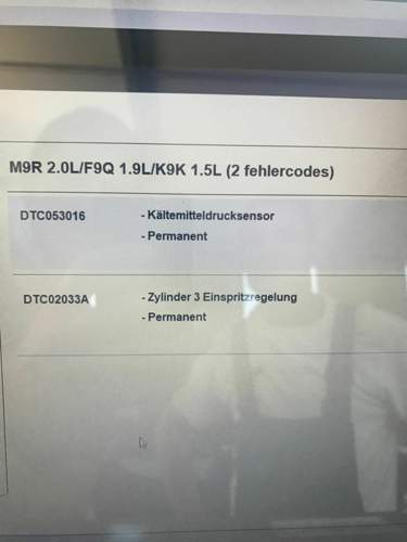

Fehlerspeicher auslesen und die Fehlercodes hier posten !
Ohne die Fehlercodes könnte man auch sagen das man Diesel anstatt Benzin tanken sollte.
Reno und die freie Wetten dadrauf das man die Injektoren 1-4 wechseln muss und mehr machen die nicht und Diskutieren das es nicht die Injektoren sind und sie bitte die Sensoren etc. prüfen ist erfolglos :/
Injektor 2 & 3 sind mittlerweile neu… da die aber in der Freien gemacht worden sind, will Reno trotzdem 1-4 wechseln ….

Könnte auch ein Steckerproblem am Injektor 3 sein. Entweder direkt am Injektor der Stecker oder am Steuergerät selber der Stecker.
Man kann eine Rücklaufmengenmessung machen und daraus eventuell ein Resultat bekommen das den Fehler eingrenzt. Auch neue Injektoren, oder gerade auch bei ''Generalüberholten'' Injektoren kann ein schadhafter Injektor dabei sein.
Der Fehler Tempomat, der wird gesetzt wenn ein Fehler in der Einspritzung ist und der Tempomat vom Steuergerät aus abgeschaltet wird. Das ist Standart, mit einem Fehler in der Einspritzung darf der Tempomat nicht funktionieren.
Der Raildrucksensor kann im Fall eines defekten Injektor ebenso als Fehler erkannt werden weil der berechnete Druck nicht mit dem übereinstimmt was der Sensor liefert. Mechanische defekte kann das System nicht erfassen. Auch nicht mit Logik und entpsrechender Programmierung. Ist ein Injektor defekt und schließt nicht richtig, sinkt der Druck auf dem Rail um einige bar und entspricht nicht mehr dem Sollwert. Dann wird der Fehler für den Drucksensor gesetzt obwohl der Sensor OK ist.
Ich würde zuallererst eine Rücklaufmengen messung machen.
