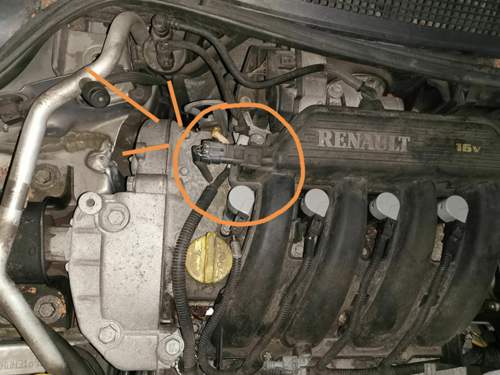

Beim inspizieren des Motorraumes ist mir noch auf gefallen, das der Stecker/Sensor komplett wackelig ist und nicht fest sitzt, ist das richtig so? Ich hoffe anhand des Bildes ist zu erkennen um welche Teilenummer es sich handelt.

Das Foto hilft mir nicht weiter, weil ich nicht sehe, welchen Teil des Motorraumes Du fotografiert hast...
Drosselklappe kann man leicht ohne Diagnosegerät anlernen. (Siehe unten)
Mache mal bitte ein Foto vom ganzen Motorraum, damit ich sehe wie der Luftfilter bei Dir angeordnet ist. Sonst schreiben wir uns noch einen Wolf.

Ich habe jetzt noch einmal Bilder gemacht, um den wackeligen Stecker/Sensor genauer zu zeigen.
Img-20190925
Img-20190925
Den Sensor den du meinst ist der MAP Sensor also der misst den Ansaugdruck bestimmt somit die Einspritzemenge also eine Art LMM.
