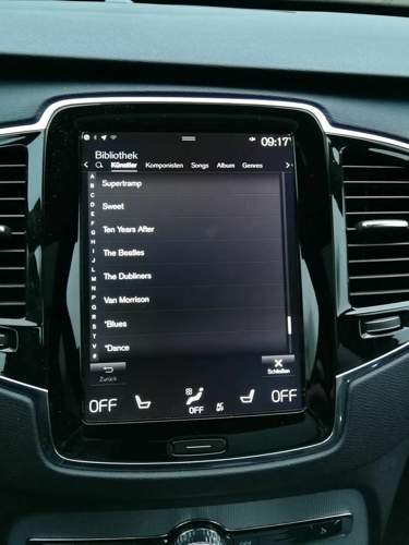

Moinsen,
ich habe meine Musik auf dem NAS unterteilt in ALBEN, SAMPLER und SINGLES.
Unterhab von Alben dann der <Interpret>, darunter das/die <Album> und dann die einzelnen Songs.
Unterhalb von Sampler das <Album> und darunter die einzelnen Songs.
Unterhalb von Singles der <Interpret>, darunter einzelne Songs.
So werden das wohl die meisten haben. Natürlich alles sauber mit Tags versehen.
Während die Alben auf dem Volvo-Stick keine Probleme machen, erscheinen die Songs der Sampler alle einzeln ... (Auf Singles habe ich verzichtet)

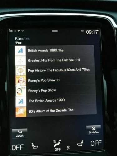

Habe dann bei den Samplern als <Interpret> die Musikrichtung mit vorangestelltem Sternchen eingegeben. Also *Blues, *Jazz, *Pop etc.
Im Volvo erscheinen sie dann unter Künstler als letzte Einträge. Sind mehrere Sampler gleicher Musikrichtung vorhanden, dann erscheinen unterhalb wieder die kompletten (Sampler-) Alben.
Für mich die beste Lösung.
-Joe
