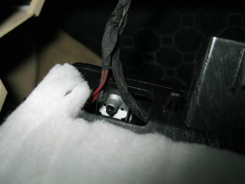

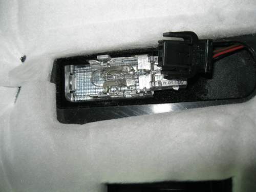

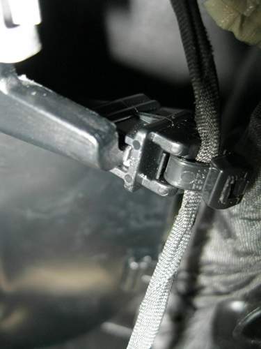

Das Handschuhfach hängt am seidenen Faden (Kabel von der Beleuchtung). Alles so wahnsinnig eng und ich komme kaum mit freier Sicht an die benötigten Stellen ran.
Muss der Stecker (Bild 1) durch das Handschuhfach gefädelt werden, oder ist es der Stecker unter dem Handschuhfach (Bild 4), der durch abzwicken des Kabelbinders (Bild 3) gelöst wird?
