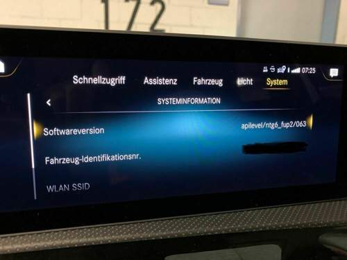

Vielen Dank für deine Rückmeldung! Tue uns aber bitte den Riesengefallen und poste ein Bild von der Softwareversion FUP3 aus deinem Auto. Ich kann irgendwie noch nicht glauben, dass FUP3 schon released ist.
Du findest die Version unter "System", siehe Screenshot.
Und du bist dir wirklich sicher, dass auch eine akustische Meldung erfolgte?
Danke dir!
LG Thomas
Version
Moin!
Ich habe nur die Antwort vom "Freundlichen" wiedergegeben.
@ Benz-Tom: setze mich gleich ins Auto und Foto. Auf der Rückfahrt kein Blitzer. Wenn ich an einem vorbei fahre, werde ich darauf mal achten. Nun Foto machen....
So!
Jetzt ist es raus. Sieht bei mir genauso aus. Braucht nicht fotografiert werden.
Habe wohl falsch verstanden mit FUP drei bzw. zwei. Aber jetzt weis ich jedenfalls wo was steht - wieder was gelernt.
Danke! Denke jetzt nur noch an Blitzer.

Interessant, wollte gerade mal nach meiner Version gucken, allerdings finde ich das Menü „Systeminformationen“ unter dem Menü System nicht!?
Wie kommt man dahin bzw. was muss man ggf. beachten?
Gibt's erst ab FUP2, ich sehe bei mir auch nichts mit FUP1 Software.
