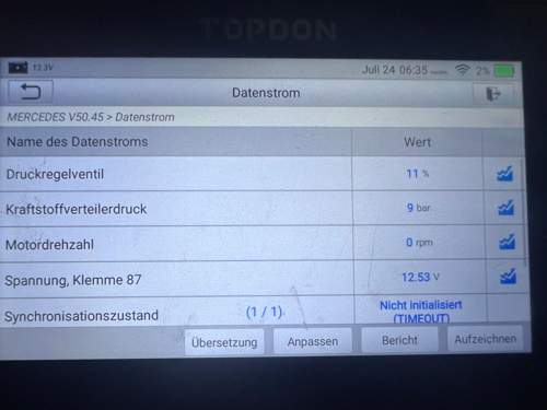

Gestern habe ich die HdP mit Diesel gefüllt und wieder eingebaut. Habe leider kein Manometer gehabt, aber die Pumpe hinter dem Beifahrersitz, auf dem Rücksitz „aufgemacht“. Wenn ich die Zündung an mache, passiert mit der Pumpe nichts. Keine Geräusche, nichts. Die Sicherung im Kofferraum nr. 4 ist heile. Auf der Rücksitzbank hinter dem Fahrersitz ist auch eine Öffnung, soll ich dort mal kontrollieren?
Diesel sind 9 Liter im Tank, sagt das KI (die Pumpe schwimmt auch im Diesel). Das Fahrzeug ist nicht angemeldet, ich habe aber gestern noch 10L Diesel geholt. Die kippe ich heute Abend rein.
Ich war mir eigentlich ziemlich sicher das Diesel hinter dem Kraftstofffilter raus kam als ich das damals getestet habe.
Gibt es noch eine andere Sicherung die ich kontrollieren kann?
Beim Kraftstoffverteilerdruck werden 9 bar angezeigt…
Diese Werte kann ich auslesen.
2. Bild
Habe die linke Seite unter dem Sitz geöffnet, da sitzt die richtige Pumpe 😅. Die macht allerdings auch keine hörbaren Geräusche..
hier mal noch ein Bild von der „aktuellen Einspritzmenge“.
Bin für jeden Tip dankbar. Würde es ungerne mit Bremsenreiniger probieren, da aus der HDP kein Diesel kommt.

Wie gesagt, Leitung vom Filter abmachen, Zündung an. Diesel kommt, Pumpe im Tank ok. Diesel kommt nicht, Pumpe kaputt oder kein Strom.
Ist jetzt keine Raketenwissenschaft.
Habe ich gerade probiert, es kommt kein Diesel. Sorry für die falsche Info letztens.. wahrscheinlich kam da nur das heraus was noch drin war von meinem „betanken“ der Leitungen und des neuen Kraftstofffilters.
Wie gehe ich am besten weiter vor? Die Sicherung ist ok, habe einmal das Relais mit dem vom Anlasser getauscht. Der Anlasser funktioniert -> also schätze ich das Relais ist i.O.
Kann es sonst irgendwas mit Strom zu tun haben oder soll ich eine neue Pumpe bestellen?

Eine elektrische Kraftstoffpumpe erzeugt bei offener Leitung einen kräftigen Strahl, das kann man kaum mit "aus der Leitung ablaufendem Kraftstoff" verwechseln.
Das Relais A für die Kraftstoffpumpe und die für die Pumpe zuständige Sicherung Nr. 4 sitzt im SAM Fond, das Starterrelais aber wohl eher im SAM vorn. (Bist Du sicher bei dem was Du tust?)
Die Betriebsspannung für die Relaisspule Kraftstoffversorgung kommt vom SAM vorn über Sicherung 53 (so genannte "Klemme 87 Motor", polaritätsgeschütztes Zündungsplus). Das Motorsteuergerät (MSG) legt an der anderen Spulenseite Masse an um das Relais A anziehen zu lassen.
Am Stecker Tankeinsatz kommt Masse mit 2,5mm² braun an (Pin 5) und die Pumpe erhält Plus über 2,5 mm² schwarz/grün (Pin 2). Die drei dünneren Anschlüsse sind für den Tankgeber.

mit "klick" ist nur ausgesagt, dass die Relaisspule in Ordnung ist und den Kontaktsatz bewegt. Ob das gesteckte Relais angesteuert wird und die vorgesehene Ausgangsspannung geschaltet wird weisst Du damit noch nicht.
Wie hast Du die Sicherung Nr. 4 überprüft? Angeschaut oder messtechnisch überprüft?
Ein einfacher und verlässlicher Weg ist Prüfung mit (kleiner ) Last, z. B. Glühlampe 3 bis 10 Watt im eingesteckten Zustand. Die Sicherung 4 sollten Dauerplus ("Klemme 30") haben, daher muss eine Prüflampe, die an Masse liegt bei Kontakt mit den kleinen Prüfstellen oben auf der gesteckten Sicherung auf beiden Seiten der Sicherung hell leuchten.
Wenn man mit dem Multimeter prüft kann die geringe Last des Spannungsmessers zu Fehlaussagen bei "schlechter" Verbindung führen. Eine parallel angelegte Lampe gibt Sicherheit, ansonsten auf die Stellen hinter dem Komma achten, mit der tatsächlichen Batteriespannung vergleichen,dann fällt ein Übergangswiderstand auf.
An Masseverbindungen unter Last den Spannungsabfall des Verbindungspunktes / der Kabelader gegen Vergleichsmasse prüfen, der muss auch bei Stromfluss weit unter 1V bleiben. (Beispiel Masse der Fördereinheit im Tank, 2,5mm² Querschnitt bedeutet höhere Ströme, die Masse muss auch hier sehr niederohmig sein.)
Für den Anzug des Kraftstoffpumpenrelais ist Plus von Sicherung 53 (eingeschaltete Zündung) und Masse vom MSG erforderlich. Wenn das MSG Gründe sieht, die Kraftstoffpumpe nicht einzuschalten nützt Dir die Einzelprüfung Relais und Sicherung nichts.
Ich würde zunächst mal überlegen, wo Du überall dran warst und was eventuell bei Werkzeugeinsatz verschoben oder abgezogen wurde.
Das MSG bekommt z. B. die Kraftstofftemperatur vom Geber an der Hochdruckpumpe neben dem Druckregelventil. Wenn hier eine elektrische Verbindung offen ist könnte das MSG die Kraftstoffpumpe und die Einspritzung unterbinden......
Wenn vorn alles in Ordnung scheint würde ich ganz hinten am Tank bei der Fördereinheit anfangen:
Liegt an den dicken Adern braun und schwarz/grün bei eingeschalteter Zündung im gesteckten Zustand die Bordspannung an?
Wenn die Pumpe trotzdem still bleibt kannst Du sie testweise noch mal direkt mit 12 V bestromen, sie wird vermutlich keinen Strom ziehen. Falls sie festgegangen sein sollte wäre vermutlich die Sicherung 4 ausgelöst.(Ich fände es aber ungewöhnlich, das die Pumpe genau bei der Inspektion ausfällt, erwarte eigentlich einen anderen Fehler)

Habe der Reihe nach alle Schritte gemacht wie geschrieben. Alles gemessen, habe leider keine Prüflampe. Alle Werte passen und Strom kommt an der Pumpe an! Sie hat aber nichts gemacht bei Zündung ein. Nochmal kontrolliert ob alle Stecker sitzen, abgezogen und mit Kontaktspray eingesprüht (mein Werkzeug Equipment hat sich mittlerweile verdoppelt 😃).
Zündung ein -> nichts, gleicher Fehlercode, KSP (Abkürzungen gewöhne ich mir jetzt auch an) blieb aus.
Dann, letzter Punkt, wie beschrieben Batterie von Mama ausgebaut und Pin 5 von der KSP auf Masse, Pin 2 auf Plus, Zack! Sie geht an!! Dreimal probiert, sie läuft. Batterie ab, Stecker wieder drauf, Zündung ein, sie läuft!
Musste dann bestimmt 10 mal Zündung ein und wieder aus machen bis das System entlüftet war.
Der Wagen läuft wieder 😄
