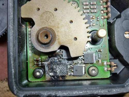

Hier noch weitere konstruktiv bedingte, Made in China/ Ostblock Schrott-Autoteile. Man muß sich tatsächlich fragen, "Fahre ich nocht ein Fahrzeug, Made in Germany?" Oder wird hier internationaler Billigstschrott verbaut.
Das Einzige was noch in dieser Republik hergestellt wird, ist die Gestaltung der Mega-Verkaufspreise.
Dann kann man sich direkt einen Korea oder China Benz kaufen.
Hier ein bekanntes Problem, der Stellmotor der Einlasskanalabschaltung. Tausende von Fahrzeugen betroffen und es wird abkassiert. Von mir wollte MB für die Reparatur 1500€.

kurz mal eine Frage:
wie pflegt man den Stellmotor / wie behandelt man ihn richtig ?
lg damawas
Den Stellmotor pflegt man nicht. Man achtet aber darauf, dass die rote Dichtung vor dem Turbolader OK ist und kein Öl von der Kurbelgehäuseentlüftung auf den EKAS Motor drauf tropft. Oder man ersetzt die Dichtung gegen eine Silikondichtung.
