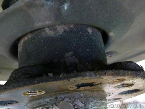

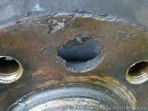

Habe am Wochenende meine Bremsscheiben, HA/VA getauscht. Dabei mußte ich mit Entsetzen fesstellen, dass alle Einbauten samt alten Bremsscheiben und einschl. Naben völlig vergammelt sind, besonders an der VA.
So etwas habe ich noch nicht mal bei der alten W123/124 Serie nach 20 Jahren gesehen.
Schlimmer als Alfa/Fiat der 80-er Jahre.
Wesentlich sind die Naben, diese hatten wohl keinen Korrosionsschutz erhalten und weisen einen Korrosions Flächenfraß auf. Die Auflageflächen der Naben sind angefressen. Normal müßten diese deshalb erneuert werden. Das alles nach 6 1/2 Jahren bei einem 60.000 Euro teuren Wagen.
Bei den Guß-Bremsklotzhaltern ist ebenso starker Rost unter der Versiegelung sichtbar, damit hat man wohl die Teile vor dem Spritzvorgang nicht entrostet.
Gewöhnlich bekommen die Halter so etwas nicht zu sehen, nur die Fette Rechnung nach der Beseitigung durch den Freundlichen.

Tatsache ist, dass die Naben unbehandelt waren, Korrosionsschutz = 0. Ich brauche wohl nicht zu erzählen, dass diese Stelle im Winter vom Salz besonders gut erreichbar ist. Deshalb wäre ein Oberflächenschutz, z. B. durch Vernickeln angebracht, zumindest eine Applikation mit Kaltverzinkung. Sonst sind ja die anderen Achsteile entweder verzinkt oder vernickelt nur die Nabe nicht.
Nach Rücksprache mit einem Meister im Hersteller-Werk Bremen, sagte man mir, dass die Zulieferer immer mehr unter Preisdruck geraten und somit die Qualität zunehmend schlechter wird, obwohl die Endpreise steigen.
Wie angekündigt, anbei noch einige Fotos von der rechten Seite, hier sieht es etwas "besser" aus als links.
Rostbefall Nabenhals MB S211
Rostbefall Nabe S211
Rostbefall Nabe Pitting S211

Natürlich sah man beim Reifenwechsel, dass die Scheiben am Umfang gerostet haben. Scheibendicke, Beschaffenheit aussen, Klötze waren jedoch akzeptabel. Letzter TÜV o. B.
Auf Grund meiner inneren Stimme entschloss ich mich Scheiben/ Klötze beider Achsen zu wechseln, da das Bremsverhalten bei hohen Geschwindigkeiten etwas schwammig war.
Das Trauerspiel sah man erst nach dem Abnehmen der Scheiben. Beim Freundlichen hätte man wahrscheinlich ausser der Rechnung nichts gesehen.

Ehrlich gesagt hätte ich die Radnaben getauscht, denn dort eine plane Oberfläche hinzubekommen ist eigentlich unmöglich. Denn wenn du Pech hast, schlagen dadurch dein Bremsscheiben.

Bremsscheiben und -beläge wurden bei ca. 210.000 km auf beiden Achsen erneuert. Nabe hatte nur Flugrost, was völlig normal ist. Wurde kurz geschliffen und anschließend grundiert. Allgemein hat der Wagen nicht einmal ansatzweise Rost.
Die Bremsanlage v. Themenstarter sieht schlimm aus. Kann es sein dass, die Bremsen überhitzt wurden? Auf den Bildern erkennt man nicht nur Rost sondern auch viele Ablagerungen und nicht nur Bremsstaub.
