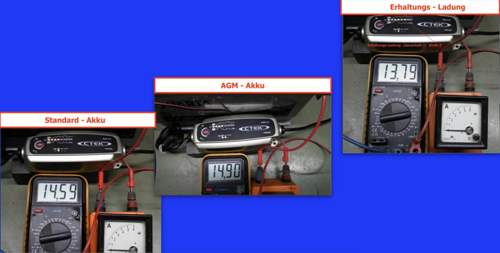

Hallo ins Forum,
@digitalfahrer schrieb am 15. Januar 2022 um 18:03:58 Uhr:
.. und wie kommst du darauf?
Klar kan das CTEC MXS5.0 AGM Modus man muss den eben auch anwählen.
Ich habe das Ding auch siehe Bilder.

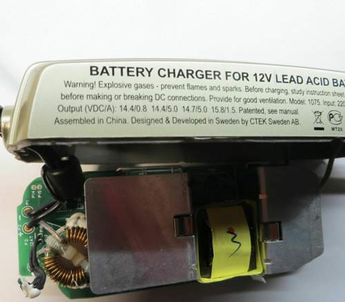

Du hast die neuere Version (ich hab' die auch), die eine temperaturgeführte Ladestrategie hat (erkennbar an dem lila Modus-Knopf). Diese Version hat einen speziellen AGM-Modus. Die ältere Version (mit dem schwarzem Modus-Knopf) hat keinen speziellen AGM-Modus, da an dessen Schaltstelle der Wintermodus ist. Wenn man dieses Ladegerät hat, wäre der Wintermodus bei einer AGM empfehlenswert, weil dieser wenigstens in die Nähe der AGM-Ladespannung kommt.
@Pahul Eine AGM sollte man immer mit dem AGM-Modus laden. Mit Schnellladung hat dies nix zu tun. Der Unterschied zwischen Non-AGM und AGM-Modus liegt nur in den Ladestufen 3, 4 und der Erhaltungsladung (Stufe 8). In der Stufe 3 wird bei AGM mit 14,7V und 5A geladen und bei Non-AGM mit 14,4V und 5A geladen sowie in Stufe 4 bei abfallendem Strom die 14,7V bzw. die 14,4V gehalten. Auch bei der (gepulsten) Erhaltungsladung ist der Unterschied nur in der oberen Spannungsspitze. Der läuft mit von 12,7V (mit 5A) fließend bis zu 14,7V bzw. 14,4V (mit 2,5A). Damit wird also nur die optimale Ladeschlussspannung eingeregelt und die liegt bei der AGM halt um 0,3 - 0,4V höher, die man auch erreichen sollte, damit die AGM voll wird.

CTEK
Ja ich habe anscheinend ein älters CTEK 5.0
Das hat die Schneeflocke drauf.
Und ich habe das nicht ausgewählt.
Ich dachte, dass wäre für Ladungen bei -10°C.
Passiert ist dann mit der neuen AGM Batterie wohl nichts. Nur war sie wohl nicht voll, weil nur bis 14.4V anstatt auf 14.7V geladen, bevor die Stromabsenkphase beginnt.

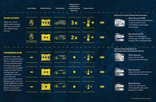

.. der TE hat wenigstens eine sehr gute und richtige Batterie für sein Auto gewählt, das ist die Basis.
Hier einige Infos zu den Varta-Autobatterien: Varta Silver zu Blue Vergleich
Varta Vergleich
Hab mich auch die Silver Dynamic entschieden, so teuer war sie mit 95Ah auch nicht.
