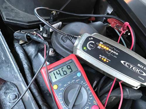

Hab mal gemessen.
Tatsächlich wie versprochen 14.7V auf dem Schneeflocken Symbol. Später AGM Modus bedruckt.
Die Ladeerhaltungsspanung ist 13.04V im Ladeprogramm auf Level 8

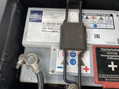

Moin zusammen,
nochmal eine Frage zum Herstellungsjahr von MB-Batterien:
Auf der Starterbatterie von meinem W221 BJ 2007 ist kein Code auf den Polen erkennbar (original MB, A2305410001).
Allerdings gibt's einen kleinen weißen Aufkleber auf der Seite: "12 / 19".
Sagt der was aus.. ? (KW 12 aus 2019 oder doch KW 19 aus 2012?)
Als Alternative habe ich schon die Varta AUX1 gefunden, aber da steht extra dabei, dass es eine Verbraucherbatterie ist... Die Werte scheinen aber gleich zu sein. Kann man die mit gutem Gewissen nehmen.. ?
LG
Stephan
Die A2305410001 ist NICHT die Starterbatterie sondern eine 35 Ah Stützbatterie.
Da steht sogar „Starterbatterie“ drauf..?
Siehe auch Sticker..
„Starterbatterie“
Sticker 12 / 19
Du hast recht, ich muss mich entschuldigen.

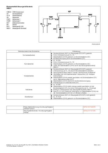

Der SL (R230) hat ZWEI Batterien!!!
A) eine Startbatterie
Die Starterbatterie (im Motorraum) ist nur zum Starten des Motors vorgesehen. Hier: 35 Ah. Klein!!!
B) eine Bordnetzbatterie
Die Bordnetzbatterie kann optional mit einer grösseren Kapazität bestellt werden und ist für die gesamte Spannungsversorgung des Fahrzeugs zuständig
Mercedes:
"Das Zwei-Batterien-Bordnetz erhöht die Startsicherheit und die Funktionsvoraussetzung."

@MB-Fanboy schrieb am 7. März 2024 um 11:30:20 Uhr:
Welchen Motor kann man guten Gewissens mit 35 Ah starten?
Ich hab 100 Ah drin. 😉
Ich glaube die Batterie ist beim S600 „nur“ für den Starter.. Die große Versorgerbatterie ist im Kofferraum :-)
Die Guard-Modelle haben offenbar eine größere Batterie.
@StephanQwertz schrieb am 7. März 2024 um 09:41:30 Uhr:
Moin zusammen,
LG
Stephan
Habe nun die Aux1 eingebaut - läuft super :-)
