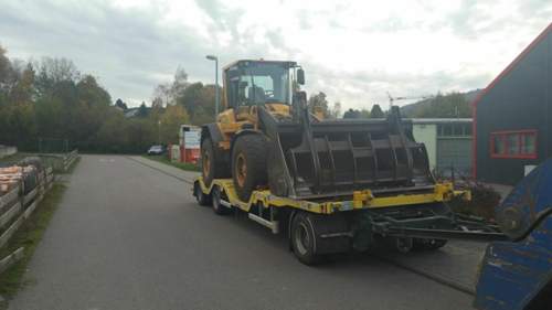

Bj. 2015 - 110000km (steht meistens den ganzen Tag auf Bst.)
Fahrwerk: Luft-Luft, 10to VA mit 385, um 2 m nach hinten versetzte lift-und lenkbare NLF (Umbau Fa. Paul)
Hallo, nach gut 95000km mit der Erstbereifung ab Werk, wurden bedingt durch Verschleiß vor gut 6 Monaten die Reifen der 1. Und 2. Achse beim Reifenhändler erneuert. Nach dem Urlaub hinter's Steuer - Lenkrad schief.
Ab zu MB Spur etc. einstellen, alles gut?
Mitnichten.
Vorher möchte ich erwähnen bis dato der 3. Satz Reifen, 2. Satz Felgen, 3.Werkstattbesuch inkl. 3x Achseinstellung.
Folgendes Problem tritt seitdem auf:
0km/h - ca.60km/h Lenkrad gerade, darüber hinaus verstellt sich das Lenkrad schleichend schief.
Geschwindigkeit wird verringert, egal wie und womit, (ausrollen, bremsen, lange Steigung) exakt bei 54km/h +/- 1km/h stellt sich das Lenkrad ruckartig gerade und das Fahrzeug schaukelt sich auf. Habe auch das Gefühl, das das ganze Fhz. manchmal komplett versetzen tut. MB findet nichts. Alle schieben es auf die Reifen. Diese sind 100% gewuchtet inkl. wuchten der Reifen am Fhz montiert. Reifenhändler hat da so eine neue Maschine. Bin von Anfang an der Meinung das es was mechanisches ist. MB hat kontrolliert: Schrauben/Verbindungen und Lager VA. Lenkgetriebe und Pumpe, sie finden nichts! Es tritt auch ohne Beladung auf, dann nur weniger schlimm. Habe durch die Ladung einen hohen Schwerpunkt. Fhz. braucht lange um sich nach dem Aufschaukeln wieder zu beruhigen. Bremse Ich etwas zügiger zum Stillstand(Ampel) , schaukelt er leicht auch noch im Stehen.
Vielleicht hat jemand eine Ahnung, mit welchen Argumenten ich der Werkstatt noch kommen kann.
Danke!

Ich kenne das System von Paul nicht da "Konkurrenz" aber ich denke dass es identisch ist - bei MB nennt es sich EHZ elektro hydraulische Zusatzlenkung der NL Achse.
Bei höheren Geschwindigkeiten (ab ca 40 km/h ist Einstellungssache) MUSS die NLA in Mittelstelllung gerade stehen da sie dann durch einen pneumatischen Bolzen verriegelt wird. Verriegelt dieser nicht, dafür kann es mehrere Gründe geben, kann sich das Fahrzeug schräg stellen...
Also jetzt habe ich doch nochmal an der NLA schauen müssen. Es ist eine original MB NLA mit EHZ und Liftbar. Entsprechende Nummern und der "Stern" befinden sich auf den verschiedenen Teilen aus denen die Achse besteht.
Sie wurde nur auf Kundenwunsch durch Paul nach hinten versetzt, da solche Sonderwünsche(Sonderbauten) wohl ab Werk nicht angeboten werden. Paul deshalb, da diese wohl seitens MB als Umbauer zertifiziert und frei gegeben sind (Garantie bleibt erhalten).
