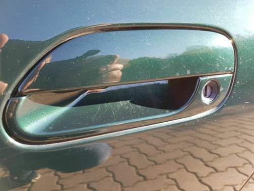

Themenstarteram 7. November 2018 um 12:35
Hallo Zlatan,
dann hier mal die Bilder, leider mit relativ vielen Wasserflecken, aber die sind nicht so störend wie die doch erschreckend vielen massiven Fehler, wenn man mal genauer hinschaut. Gerade das eine am Kofferraumdeckel könnte von einer unvorsichtigen Montage des Hardtops stammen, der war mir bisher noch gar nicht so massiv ins Auge gefallen.
Das Fahrzeug ist jetzt erstmal 2 Tage weg zum TÜV.
Beste Grüsse
Cube

Hallo Cube,
danke für die Bilder. Deshalb sind Bilder immer so wichtig. Denn die eigene Einschätzung über den Zustand des Lackes ist eben subjektiv und deine Anfangs getätigte Einschätzung wird jetzt durch die Bilder revidiert.
Hier bei uns Pflegeverrückten, wird wohl jeder der Meinung sein, daß dringender Handlungsbedarf geboten ist. Aber das gezeigte scheint mir alles sehr gut korrigierbar.
Jetzt ist es an dir, vergeben oder selber machen. 2 Tage inklusive waschen, Kneten, usw wirst du investieren müssen. Ist übrigens eine sehr schöne Farbe.
Wenn du noch Hilfe zum Thema Rinseless benötigst, gib bescheid.
