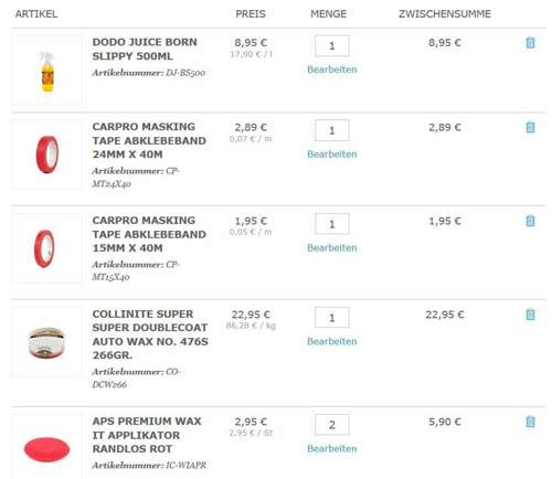

Meine nächste Einkaufliste: siehe Bild
Ich hoffe es passt jetzt Alles. Wenn euch noch was einfällt, bitte schreibt mir.
Der Applikator ist doch auch gut, oder? Den gibt es auch in blau, weiß aber nicht ob sie sonst unterschiedlich sind. Oder gibt es einen besseren und günstigeren?
Bestellen werde ich nicht heute. Muss erst noch schauen welche Poliermaschine, welche und wie viele Pads, wie hoch die Kosten sind und ob ich sie tragen kann.
Bestellung-2
Kauf nicht beide breiten vom Abklebeband, das verbraucht du nie. Wenn, dann bleibe meiner Meinung nach beim 24er.
Die Applikatorpads sind sehr gut, aber ehrlich gesagt reichen die gelben für 0,95€ vollkommen aus. Dann lieber 4 von denen.
Zlatan, ok wird gemacht!
@Zlatan75
Warum muss es 100.000 verschiedene Produkte geben? Da ist man so unsicher beim Aussuchen und entscheiden. Geht jetzt nicht um die 95 Cent, habe so viel falsche Produkte gekauft, bin jetzt nur noch unsicher.
Ich will nichts falsches mehr kaufen
https://bit.ly/2oQrP0x
https://bit.ly/2wXCye5
Solange ein Markt Gewinn abwirft tummeln sich viele Anbieter und jeder will dir das tollste und haste nicht gesehen verkaufen. :-)
Nimm die einfachen für 0,90€.
