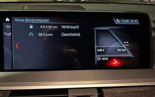

Ich selbst fahre einen BMW X3 G01 (aktuelle Baureihe) als 30d (ohne MildHybrid) und wollte als Vergleich einfach mal meinen Verbrauch teilen, da vor einigen Seiten auch nach dem X3 gefragt wurde.
Letztens war ich in den Niederlanden und habe durch konstante Fahrweise einen Verbrauch von 4,9l/100km auf einer Strecke von mehr als 250km erreichen können.
In Deutschland ist dies so auf Grund der Verkehrsdichte nicht möglich.
Hier fahre ich den Wagen bei Geschwindigkeiten von 120-130 km/h auf der deutschen Autobahn mit 5,5-6,0l/100km je nach Topographie, Wind und Verkehrsaufkommen.
Bei Geschwindigkeiten oberhalb der 130km/h braucht der Wagen doch deutlich mehr.
Ich hatte einmal eine lange Strecke, bei der ich etwas im Zeitdruck war und verkehrsbedingt und der Beschränkungen entsprechend fast durchgehend 150-160km/h fahren konnte…hier lag der Verbrauch dann bei etwa 7,5l/100km.
Wie gesagt: Kein MildHybrid. Der Wagen hat allerdings auch einen permanenten Allradantrieb und 265PS und 620Nm.
Im Anhang ein paar Fotos
