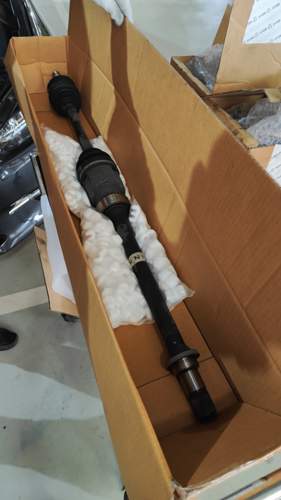

Erstmal sorry das ich mich jetzt erst melde, aber das Ganze hat sich etwas hingezogen.
Mazda wollte ja auf Verdacht die Antriebswelle wechseln. Das wurde dann auch gemacht. Ich bekam einen Anruf von der Werkstatt, dass die Vibrationen bei Beschleunigung weg sind, aber die Vibrationen bei konstanter Geschwindigkeit immer noch vorhanden sind. Da dachte ich schon oha was kommt jetzt. :eek::eek::eek:

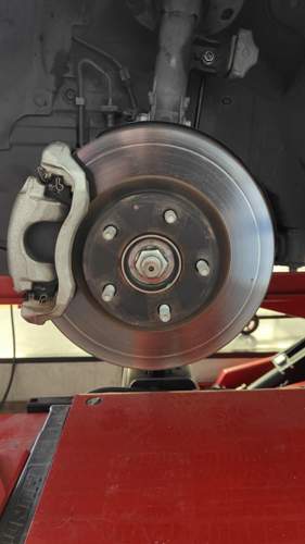

Sie wollten dann die Radlager vorn (rechts & links) auch auf Verdacht wechseln. Also wieder auf die Teile gewartet und nach ein paar Tagen kam der Anruf ich sollte vorbeikommen. Mir wurde dann erklärt, dass der Austausch der Radlager keine Besserung brachte und es jetzt nur noch die Räder sein können (Felgen oder Reifen).
Meine Probefahrt nach der Werkstatt bestätigte, dass die verstärkten Vibrationen bei Beschleunigung wirklich weg sind und nur die konstanten Vibrationen bei um die 120 km/h bestehen.

Alte Antriebswelle
Alte Radlager
Neue Radlager Links

So, am Wochenende bin ich auf Tour gewesen.... und ... die Vibrationen sind weg! Was ein Glück!
Hier nochmal für mich zusammengefasst
  • Antriebswelle hatte Unwucht die beim beschleunigen zu merken war
