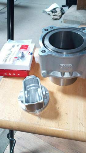

Hallo Wolfi,
also die Passhülse ist das gleiche Teil wie die anderen schon vorhandenen Passhülsen. Lassen sich auch austauchen. Habe gerade noch einmal alles angeschaut. Keine Ahnung wo die hinsoll bzw. wo sie her kommt.
Bzgl. des Zylinders bin ich bei Walter Ullmann (Ebay Kleinanzeigen) fündig geworden. Danke für den Tipp.
Er verkauft mir das Zylinderset (Zyl.,Koben mit Ringen) für 181,-€. Da sind über 100€ gespart.
Zu der Beschichtung kann ich nichts sagen, ist jetzt aber für ich auch egal.
Nun benötige ich noch die Kurbelwelle.
Wolfi, der Preis war 1000,-€ - da bin ich ganz schnell hin und habe ihn mitgenommen. Ich werde es auch nach der Reparatur nicht bereuen.
Wie beschrieben, ein sonst neuwertiger Roller ohne einen Kratzer.
Gruß Rüdisym

Kurzbericht:
gestern bestellt, heute geliefert.
Herr Ullmann (Ebay Zyl.Set) und Quard Company (Dichtungen u. Lagerschalen) haben die bestellten Teile heute schon geliefert. Nun fehlt noch die Kurbelwelle, ohne die ich nicht anfangen kann, wieder alles zusammenzubauen. Voraussichtlich nächste Woche.
Wolfi, der Kolben ist an den Laufflächen schwarz beschichtet.
Img-20190716-162039-7
@Ruedisym400 schrieb am 16. Juli 2019 um 16:26:06 Uhr:
Hi Rüdisym,
solch eine Beschichtung am Kolbenhemd ist inzwischen öfters anzutreffen. Am originalen Kolben ist davon nichts mehr zu erkennen - sofern dieser beschichtet war.
In der Scooterzeitschrift Motoretta wurde ein Maxsym 600 nach einer lächerlichen Fahrstrecke von 12.000 km zum “Dauertestende“ zerlegt. Die schwarze Schicht auf dem Kolbenhemd ist dort auf einem Foto gut zu erkennen, demnach fungiert diese nicht als Einlaufbeschichtung.
Gruß Wolfi
