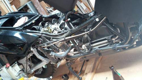

Neuigkeiten aus der Werkstatt!
Nachdem gestern die langersehnte Kurbelwelle (UPS 14Uhr) eingetroffen war, habe ich alle anderen Arbeiten liegen lassen und mich sofort an den Maxsym gemacht. Die Lagerschalen hatte ich tiefgefroren, so konnte ich sie recht einfach in die Motorhälften "schlagen"! Die größten Schwierigkeiten bereitete mir das einfädeln des Zylinderkopfes auf die Stehbolzen, denn da ist kein Platz. Einen Stehbolzen habe ich entfernen müssen und nach der Montage des Kopfes wieder eingesetzt, Die Steuerzeiten (Kettenrad) waren vorgegeben. Im großen und ganzen ging alles ganz gut - halt eine ewige Schrauberei. Beim Ausbau aller Teile habe ich mir die Teile der Reihe nach hingelegt, so konnte ich alles in umgekehrter Reihenfolge wieder einbauen. Kurz vor Ende habe ich Öl aufgefüllt und den Motor ein paarmal per Hand durchgedreht. Wasser aufgefüllt und gestartet. Er schnurrt wie ein Kätzchen! gegen 22Uhr konnte ich die erste Probefahrt machen. Heute Morgen habe ich noch die Verkleidungen anmontiert. Habe da 2 Verkleidungsschrauben übrig, aber dass ist mir jetzt egal! Alles sitz und ist fest. Rüdisym ist überglücklich!!!
Euch alles vielen Dank für die Hilfestellungen, insbesondere Wolfi für die "Service Manual". Ohne die wäre es sicher nicht gegangen. Egal ob Anzugsdrehmomente, Sitz der Komponenten oder Stellung der Kolbenringe. Die war ausschlaggebend für die erfolgreiche Reparatur.

@Ruedisym400 schrieb am 14. Juli 2019 um 16:20:41 Uhr:
Oh Ohh, dass ist wirklich nichts für Weicheier. Während der Demontage habe ich oft an Wolfis Warnungen gedacht!

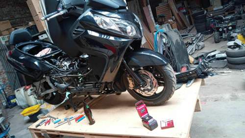

...also dazu kann ich nur sagen, dass der Motor augenscheinlich auf 2300km nach der Inspektion sein Öl gefressen hat. Vielleicht wurde ja auch zu wenig eingefüllt? Der Vorbesitzer hat Ihn im Winter zum Schnäppchenpreis von 3500€ mit demnach 1700km gekauft und ist ca. 1000km damit gefahren. Eines Tages kam dann die Öllampe (kein Oldruck). Nun ist unbekannt wann er es gemerkt hat bzw. wie weit er ohne Öl gefahren ist. Als ich den Roller geholt habe war ÖL voll aufgefüllt. Ich habe den Roller ja nun locker 500 km gefahren. Die Öllampe funktioniert tadellos und hätte er in der Zeit kein Öl bekommen, hätte ihn bestimmt Murphey geholt bzw. wäre er festgefahren. Bisher sind die Schäden sichtbar. Die Kugellager im Motor machen einen guten Eindruck. Nur die Kurbelwelle (Pleuellager) kann ich nicht prüfen. Vielleicht ist ja gar nichts dran (Optimist)? Der Kolben ist 100%ig hinüber. Ich gehe beim Zylinder von gleichem aus. Wenn ich quer abtaste, fühle ich Wellen.
Danke, dass Ihr so an meinem Schicksal teilnehmt. Ich merkt, dass es mir sehr hilft.
PS: ohne das Werkstatthandbuch wäre ich völlig aufgeschmissen gewesen - Danke Wolfi

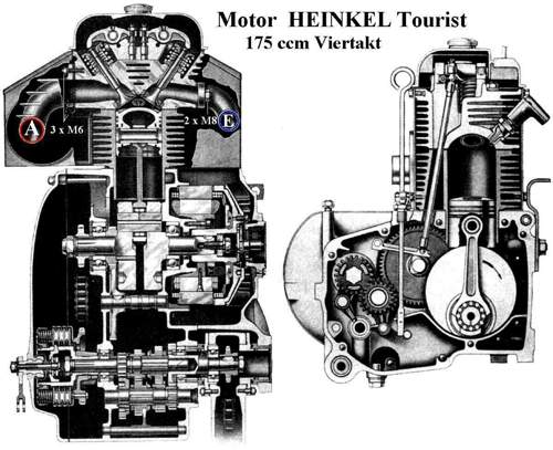

Wenn Dich eine Schnittzeichnung des Heinkel Viertaktmotors interessiert,
im Anhang wirst Du fündig 🙂
Motorschnitt Heinkel Tourist

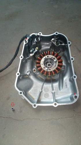

.....ach ja, ich habe da noch ein ominöses Rätsel! Auf dem Bild im Anhang ist der äußere rechte Motordeckel zu sehen. Als ich diesen abgemacht habe, kam mit dem Restöl noch so eine Deckelführung (roter Pfeil) mit. Es ist mir völlig unerklärlich wo die herkommt (ja Restöl) bzw. wo sie hin soll!!!!. Am Deckel gibt es nur zwei Möglichkeiten und in jeder Stelle ist aber schon so einen Führung drin ????
Img-20190714-204146-7
Das heißt, Sie war IN der Ölwanne bei dem Auseinanderbau?
..ja Christian. ich hatte das Öl vorher abgelassen. Bei der Abnahme des Deckels kam noch Restöl. Da habe ich schnell die Schüssel drunter gestellt. Beim langsamen entleeren tauchte die Führung auf. Hatten die beim Zusammenbau einen Überbestand? Also ich konnte bisher keine Stelle entdecken, wo die hinkommt. Angenommen die war schon immer dadrin. Hätte theoretisch sein können, denn die Ölablassschraube ist wirklich nicht an der tiefsten Stelle - aber eigentlich gibt es doch sowas nicht! Gut - Ärzte vergessen auch schonmal Messer und Lappen im Bauchraum !!!

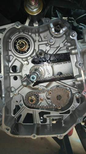

Auf Bild 4 sieht es aus als wenn der obere Ring gebrochen ist und die anderen ohne Spannung,nicht das nur das obere Lager im Pleuel kaputt und der Rest am Kolben.
Hallo miteinander,
Bernd, von den Kolbenringen ist keiner gebrochen, aber so wie der Kolben auf der oberen Laufbahn aussieht, sieht er auch unten aus. Der Zylinder sieht optisch nicht so schlimm aus. Mann Könnte Ihn sicher schleifen lassen, hätte dann aber keinen passenden Kolben dafür. Ich habe gerade mit einem Instandsetzungsbetrieb telefoniert.
Aussage zum Zyl. war: schleifen ja, aber kein passender Kolben vorhanden.
Aussage zur Kurbelwelle: es gibt hier weit und breit (Großraum Dresden) niemanden mehr der gepresste KW bearbeiten und wuchten kann. Alle guten Leute sind in Rente gegangen und die jungen machen was anderes.
Hi Rüdisym,
handelt es sich dabei tatsächlich um eine Passhülse, welche du anstelle der bereits im Gehäusedeckel befindlichen beiden Passhülsen in eine der beiden Bohrungen stecken könntest? - Ich tendiere eher dazu, daß es sich dabei um eine Distanzbuchse handelt, welche beim Abbau des Seitendeckels von ihrer angedachten Position rausgerutscht ist.
Gruß Wolfi
PS: Hatte vor Urzeiten mal den Motor-/Getriebeblock eines Honda Leichtkraftrades zerlegt und beim Zusammenbau massive Probleme, eine Distanzhülse unterzubringen - diese schien mir “überflüssig“, was sich nach zeitaufwendigem Rumprobieren jedoch als falsch herausstellte.
