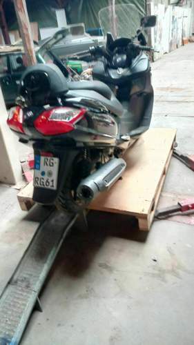

Wolfi mit den Übergrößen bzw. Größen nach Maß magst Du Recht haben, aber es gab nur eine Standardschale zu bestellen. Ich gehe davon aus, dass ich die Wellen nicht schleifen lassen muss. Bzgl. Pleullager könnte ich ja zu einem Motorenbauer gehen um die Arbeit erledigen zu lassen. Eine Presse hätte ich zur Verfügung aber noch keine Kurbelwelle verpresst.
Ich muss jetzt erstmal übers Wochenende an der Nordsee meine Kinder austauchen und werde nächste Woche mal daran gehen. Habe mir eine Plattform auf eine Autohebebühne gesetzt. Da kann ich dann denn Roller in Arbeitshöhe zerlegen :-)

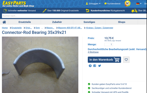

PS: Bei Schmierungsmangel leidet meist das Pleuellager und für den Wechsel der Gleitlagerschalen müssen die Kurbelwangen auseinander.

PS: Bei EasyParts sind oft auch Fotos vorhanden. Ob die im Anhang abgebildete Lagerschale ein Mehrschichtlager ist. 😕
Pleuellagerschale

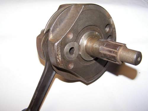

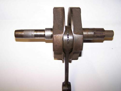

Servus Ruedisym,
ich hoffe, Du wirst zu den Lagerschalen noch fündig 😉
Dann bin ich aber gespannt, womit Du die Kurbelwangen vom
Hubzapfen abziehen wirst.
Das interessiert mich sehr, da ich noch keine Vorstellung davon habe,
wie ich das mit der K.W. des Heinkel Tourist anstellen könnte 😕
(Fotos im Anhang)
K.W. HE Tourist rechts
K.W. HE Tourist links
K.W. HE Tourist hinten

Hi Bernd,
wie hast du das zu große Radialspiel an deinem wälzgelagerten Pleuel festgestellt - die Pleuelstange in der Faust eingeklemmt und mit der anderen flachen Hand einen Schlag auf die Faust, welche das Pleuel mitsamt Kurbelwelle in der Luft hängend festhält. Das ist die Heimwerkerprüfung, mit der man angeblich ein unzulässiges Radialspiel “spüren“ kann.
Mittels eines passenden Stempels und auf der Gegenseite einer entsprechenden Hülse dürfte sich der Pleuelzapfen auf einer hydraulischen Presse rausdrücken lassen. Schwieriger stelle ich mir das korrekte Verpressen bei Rüdisyms Kurbelwelle nach dem Lagerschalenwechsel vor, da hinterher die beiden Kurbelwellenstümpfe wieder in einer Flucht sein müssen.
Gruß Wolfi
PS: Etwas auseinander zu bauen, geht oft leichter als der korrekte Zusammenbau. 🙂

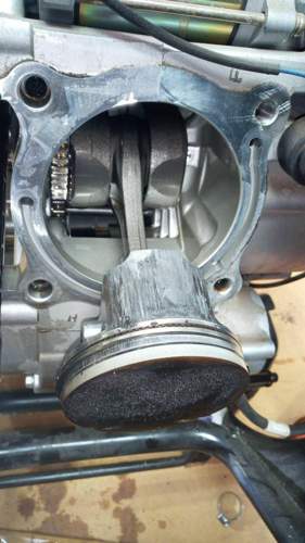

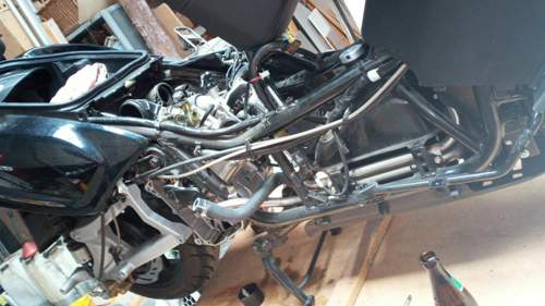

Oh Ohh, dass ist wirklich nichts für Weicheier. Während der Demontage habe ich oft an Wolfis Warnungen gedacht!
Aber - ich habe alles auseinander bekommen ohne zusätzlichen Schaden zu machen. Es fing schon bei den Verkleidungsteilen an. Die Taiwanesen müssen noch dünnere Finger haben als die Japaner.
Sollte der Roller mal wider fahren traue ich mir auch zu, Herzchirurgie zu machen!
Ergebnis ist einmal, die Kurbelwellenlager der rechten Seite sind leicht angegriffen, die linke Seite sieht ganz gut aus.
Aber Kolben und Zylinder sehen gar nicht gut aus. Da ist es für mich wirklich ein Wunder, dass der Roller noch so gut lief. Nachdem ich nun die Nachricht bekommen habe, dass die Pleuellagerschalen nicht mehr lieferbar sind, trage ich mich mit dem Gedanken, die Kurbelwelle komplett zu kaufen, falls lieferbar. Kostet schlappe 460 Euronen. Der Vorteil ist, dass ich auf der sicheren Seite bin. Nachteil ist das viele Geld und Bernd immer noch nicht weis, wie seine Heinkelwelle auseinander geht. Also versuche ich morgen mal umzubestellen.
So etwas kann mann wirklich nur in absoluter Ruhe machen. Und in einer Werkstatt wahrscheinlich nicht bezahlen. Sonntäglicher Gruß von Rüdisym

BOH... der Zylinder und der Kolben haben es wirklich geschafft!
Danke für die (unscharfen) Bilder... -(man sieht genug...)
naja - nicht umsonst als Motor defekt verkauft!
Aber auch die Tatsache wie das Ding jetzt zum "zerlegen" geht- weiß man jetzt warum der Werkstattler gesagt verkaufen!
