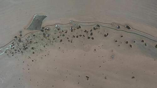

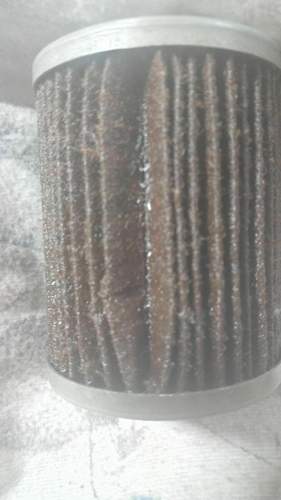

...habe das Öl in ein Glas laufen lassen, stehen lassen und dann, bis auf einen Rest, das Öl durch ein Fliess in ein anderes Glas gefüllt. Resultat ist, dass ich einen kleinen Lagerschalenschnipsel und viele Minispäneteile gefunden habe.
Diese fanden sich auch im Filterpapier wieder. Mit Frischöl gefüllt und neuem Filter bin ich gestern noch 100km gefahren (weil es so Spaß macht).
Nun wich ich den Bogen nicht überspannen, denn Tatsache ist, dass der Motor Schaden genommen hat und so habe ich mir heute schon einmal die Teile bestellt, die ich auf jedenfall wechseln werde.

Die Bilder sind schon aua. Dass der Motor noch läuft, ist schon erstaunlich!
